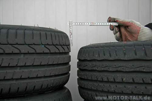

N'Abend. Habe nur die ersten 2-3 Posts gelesen, vielleicht tauchte das Bild schon auf.
Für die, die nicht glauben, dass es bei identischen Maßen Unterschiede gibt 😉
Links Pirelli, rechts Hankook. Unterschied 63mm.
Der-satz-pirelli-reifen-ist-exakt-6-28-zentimeter-hoeher-als-der-hankook-satz

@ Yoshi, was soll das Bild beweisen, der rechte Reifen liegt ja auch weiter unten !
Das sind 4 Reifen übereinander gestapelt von gleicher Höhe aus ...
Naja, einen Unterschied von 63mm bei nur einem Reifen wäre wohl auch zu viel des Guten. 😰
