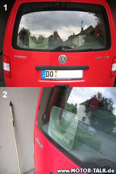

Fotos von der Weitwinkellinse
Nabend Viktor,
Warte schon mal auf die Fotos.
schittebön... 😉
Gruß Torsten
PS.: Das Maß ist übrigens 22,5x17,5 cm!

eine Frage noch an die Linsenbesitzer bzgl. der Linse:
Hat der Scheibenwischer kein Problem, wenn er da drüberwischen muss?
Schneeschaufler
Die Linse "klebt" an der Innenseite
Bild Nr. 2
Moin schneeschaufler,
..weiter...
Um dieser Frage prophylaktisch entgegenzuwirken, habe ich doch ein Bild leicht von der Seite geschossen (siehe Bild Nr. 2). Anscheinend war das Bild nicht aussagekräftig genug! 😉 😛
Gruß Torsten

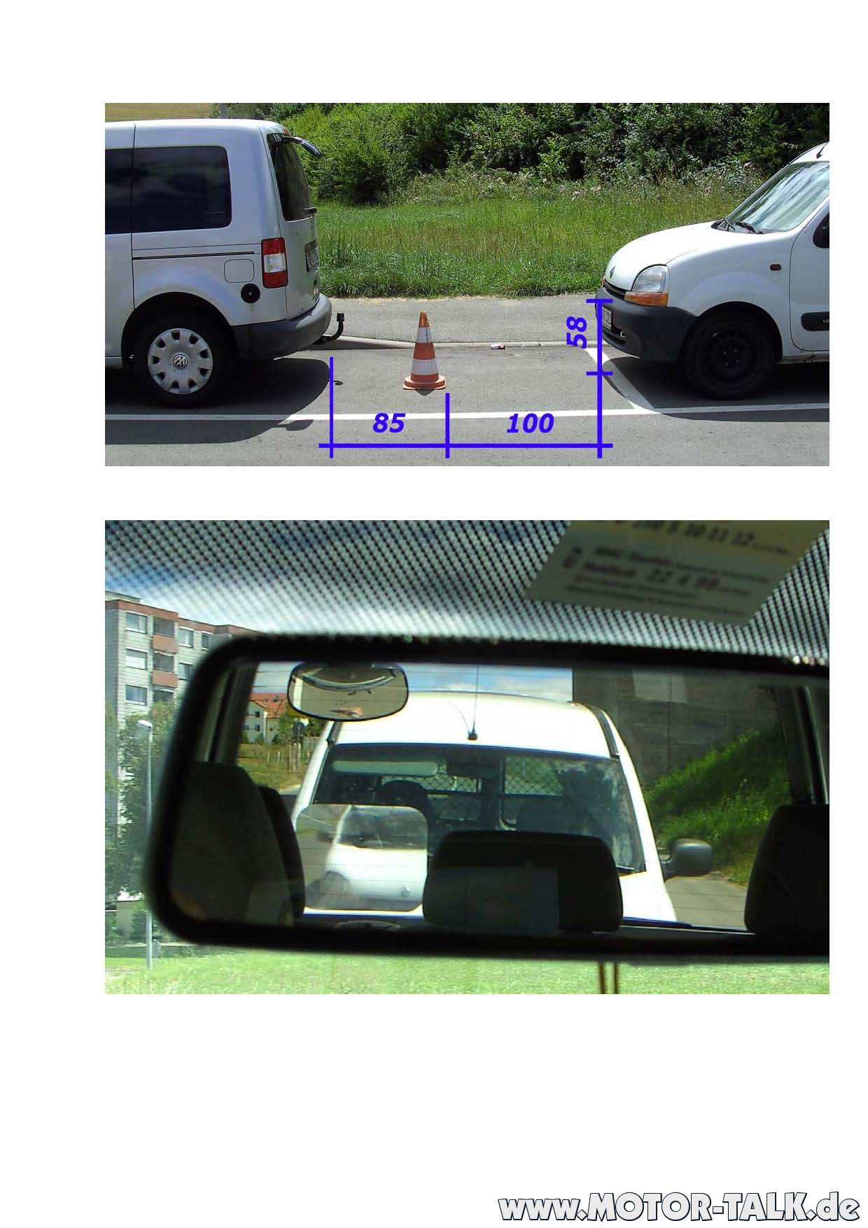

Gegendarstellung
Hallo Jürgen,
deine zwei Bilder kann ich so (unkommentiert) nicht stehen lassen! 😉
Sonst heißt es nachher noch: "Was für'n Müll erzählt der Kiebert da eigentlich...!?" 😛
wenn die Stoßstange - des Fahrzeugs hinter dir - am unteren Rand der Linse erscheint, hast du noch ca. 30 cm Luft zu besagtem Auto!
Mal ne blöde (Off Topic-)Frage: "Wie hast du es geschafft (bei dem Bild mit dem Innenspiegel) dich
nicht
selbst zu fotografieren (siehe Bild Nr. 1)?" 😁
Also ich habe das einfach nicht hinbekommen und mußt die Kamera schließlich um 180° drehen (siehe Bild Nr. 2)...
Durch das Trennnetz kann man leider fast gar nix mehr richtig erkennen (egal wie groß das Bild ist!). 🙁
Es war aber so wie auf deinem Bild zu sehen. Die Scheinwerfer vom BMW waren gerade noch so zu erkennen und das BMW-Logo war noch deutlich zu sehen (so wie das Renault-Logo auf deinem Bild!).
Bei dieser Sicht (Innenspiegel) durch die Weitwinkellinse war der Hintermann dann so (siehe Bild Nr. 3) weit weg.
O.k. 30 cm sind das nicht gerade aber definitiv keine 185 cm! 😛
Vielleicht ist deine Linse etwas schwächer gekrümmt/gewölbt "als wie" meine? 😉 😕
Gruß Torsten
PS.: Mit ein bißchen Übung geht da noch was, also ich brauche definitiv kein PDC für teures Geld! 😉 😛 😁
Mein Fehler!
Hallo Leute,
ich habe das jetzt erst gelesen & realisiert...
...und darum hat Jürgen sich wahrscheinlich auch die ganze Mühe mit den Fotos gemacht. 😁
Ich meinte die ganze Zeit natürlich die Scheinwerfer - sie sind das Maß (betrachtet durch die Linse) für die Entfernung zum Hintermann! 😛
Entschuldigung Jürgen 😉
Gruß Torsten
