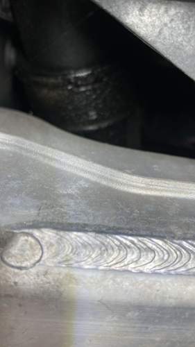

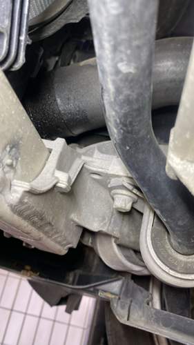

Der Mechaniker hat folgende Leckage am unteren Turbolader als Fehlerquelle ausgemacht. Der Mechaniker von BMW meint der Fehler kommt sicher nicht daher. Was meint ihr?
Ich habe auch Öl Austritt aus dem Turbolader. Wurde heute festgestellt. Mein Mechaniker meinte: DPF voll, deswegen drückt der Turbo zur Seite Öl raus.
Klang für mich soweit Plausibel.
Da der Wagen 210tkm gelaufen ist und in den letzten 10tkm auch etwas mehr Kurzstrecke erlebt hat, ist der DPF auch schon ziemlich am Ende seiner Zeit. Regeneriert aktuell alle 100-300km... Immer wenn ich halt Mal die BAB besuche...
