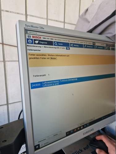

Und ich habe schon wieder ein neues Update.... der Fehler Ladedruck zu niedrig kam nie wieder stattdessen folgender Fehler
Das Problem an den ganzen Fehlereinträgen ist, dass man mit den Diagnosegeräten zwar die Fehler aus dem Fehlerspeicher angezeigt bekommt, allerdings nicht erkennen kann, wann und unter welchen Bedingungen der Fehler aufgetreten ist und ob er aktuell noch besteht.
Wenn Du das mit RG ausliest, dann hast Du zu den einzelnen Fehlern auch diese Informationen hinterlegt und kannst sie Dir anzeigen und ausdrucken lassen.
Außerdem gibt es im RG auch noch gleich Infos dazu, was das bedeutet und welche Maßnahmen zur weiteren Fehlereingrenzung (Analyse) und deren Beseitigung getroffen werden können.
Der Mechaniker möchte jetzt den Luftmassenmesser säubern und prüfen ob an der neuen Ansaugbrücke etwas undicht ist oder falsch eingebaut wurde...
