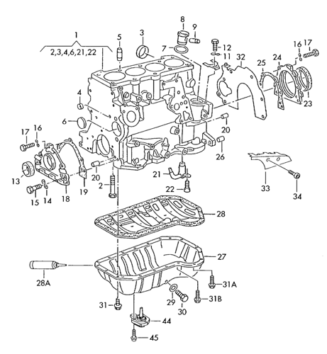

Ölstandsensor schau ich mir noch mal genauer an. Er liegt irgendwo beim unterem Deckel?

Verstehe ich nicht. Was heißt geöffnet, die Klappe bleibt doch zu. Am besten, Fehler auslesen. Ölstandssensor ,,Bild'' anschauen. Das Fronthaubenklappenschloss ist doch i.O. oder?
114103150
Also, dir Kofferraumtür wird geöffnet beim Entriegeln des Fahrzeugs und das wird auch im Cockpit angezeigt dass die offen ist. Der Sound ist der gleiche wie wenn ich den mittleren Knopf am Schlüssel drücke und der Kofferraum geht offen (nicht nach oben gezogen wie bei neuerem Wagen, ist aber geöffnet)
Danke für das Bild mit dem Ölstandsensor.
