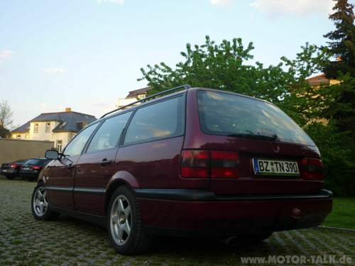

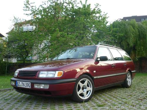

ich hab hier n Bild vom ehemaligen Passat meine Bruders... is wie man sehen kann n B4... der hatte n 40/40 von FK soweit ich weiß.... dabei fällt mir grad ein das der ja meine Räder auch drauf hatte... dann wirds wohl passen....
P1030310
P1030311
