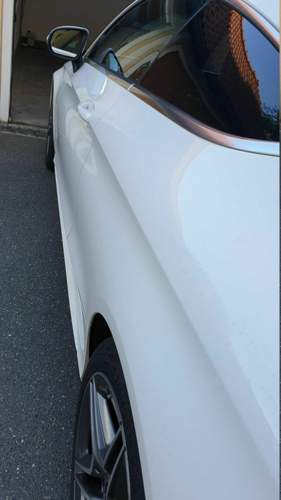

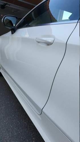

Vielleicht hilft es, wenn ich Mal 2-3 Bilder reinstelle. Das Auto wurde letzte Woche gewaschen, schaut daher nicht besonders sauber aus.
Soweit ich das beurteilen kann, ist der Lack "nur" rau, etwaige Ablagerungen kann ich nicht wirklich ausmachen.
So oder so, nochmal vielen Dank für die Rückmeldungen!
Wie du schon richtig erkannt hast würd ich Polieren.
Im unteren Bereich(hinterer Schweller), erkenne ich zumindest, Teerflecken. Jedenfalls schwarze Pünktchen.
Entweder mit entsprechenden Entferner entfernen oder sich mit Kneten versuchen.
Ich selbst Knete nicht. Muß jeder selbst entscheiden.
Oberhalb hinterer Radkasten / Kotflügel ebenso Flecke. Entweder Wasserreste oder Ablagerungen die Poliert gehören.
Ich würde den auch polieren. Dann entscheiden was du danach als Pflegeschutz/Lackschutz möchtest.
Also die teerflecken bekomme ich sehr gut mit Koch Chemie eulex entfernt. Eventuellen Flugrost mit Koch Chemie Rust remover 🙂
(Danach mit sprühwachs "versiegeln"😉
Die anderen Flecken sind teils Wasserflecken, teils kein besonders hartnäckiger Schmutz 🙂, zumindest nichts, was nicht mit der Wäsche runtergeht (bisher zumindest) 🙂
Ich würde den trotzdem polieren.😎
