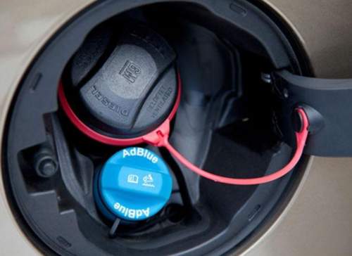

Sehen Sie beim Einfüllen des Kraftstoffs neben der Öffnung für Diesel einen blauen Deckel mit der Aufschrift „AdBlue“?
When you fill fuel, near hole for diesel do you see blue cap with words AdBlue ?
Insignia adblue

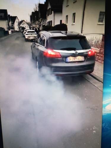

Hallo an alle.
Jetzt ging der Rauch wieder los. Ich habe mal ein Video gemacht.. Leider geht das nicht zu laden. Dann ein Foto.
Ich habe auch mal den Fahrzeugschein.
ist ein Opel Insignia Sports Tourer SW von 2011
118 kw Hubraum 1956

Der DPF hat doch mit dem Qualm nichts zu tun. Du musst die Ursache vom Qualm erstmal beheben, dann kann's weiter gehen.
Das ist ja das Problem. Der Fehler wird nicht gefunden =(
Ich dachte das der neue DPF die ganze Zeit weder regeneriert und es stinkt so schrecklich man kann kaum atmen
Wenn etwas in den Auspuff leckt, wie Öl vom Turbo (heiße Seite), Kühlmittel, Diesel oder vielleicht sogar AdBlue, kann es zu Rauchbildung kommen und es kommt zu keinem Fehler.
Sie brauchen also einen Mechaniker, der sich jedes Teil ansieht, das lecken kann, und das Problem ermittelt. Er muss ein Mechaniker sein und darf kein Fehlerleser sein.

Danke für die Antwort! Es beginnt auch erst nach 15 km ungefähr.
Das ist es ja einen Mechaniker zu finden! Die lesen nur Fehler aus und das wars dann. Dafür ne Menge Geld.
Ich muss mich nochmal auf die Suche machen, es ist echt traurig
Ich frag mich nur warum es nicht sofort raucht, sondern erst wenn man etwas gefahren ist.
@Jassimin schrieb am 7. Februar 2025 um 11:19:46 Uhr:
Weil einige Dinge erst anfangen undicht zu werden wenn eine gewisse Hitze im Material ist.
Es könnte ein Riss in einer Komponente sein, der erst bei Hitze die Flüssigkeit durch lässt.
Aber wie schon gesagt, könnte es auch an sowas wie dem Turbolader liegen. Nur weil der Öl durchlässt, muss man nicht gleich einen Leistungsverlust haben. Das ist eine Falschaussage bzw ein Trugschluss.
