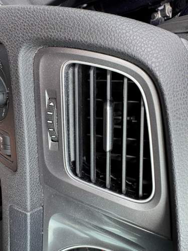

Hallo liebe Community,
seit 3-4 Monaten kommen echt viele Weiße Partikel aus der Lüftung meines Volkswagens. Luftfilter und Innenraumfilter habe ich bereits gewechselt und das Problem besteht leider weiterhin. Was könnte es sein ?
lg
VW Golf 7 1,6 TDI Baujahr 2015

Kann u.a auch vom Innenraumfilter kommen, trotz das wie du schon schreibst ein neuer drin ist. Welchen haste rein gemacht? Bei den einfachen Papierfiltern dürfte sich nichts ablösen. Bei Aktivkohle oder antibakteriellen sind ja zusätze drin die ggf. mit rausgepustet werden könnten
Kenn ich auch aus nem Octavia 3, kommt wohl vom Verdampfer.
https://www.skodacommunity.de/threads/weisser-staub-im-innenraum.129481/
Guten Morgen
Hatte mein Kumpel im GTD. Im Endeffekt war es der Verdampfer, Alukorrosion. Danach war alles weg. Die hatten zuerst beim Freundlichen den Wärmetauscher gewechselt und hatte nix gebracht. Dann den Verdampfer. Ist auch Bj. 2015

Ich meine das sind Hautschuppen, die sich besonders bei trockener Haut lösen und dann im Wagen verteilen. Die finden sich im ganzen Auto, aber besonders im Bereich der Person, welche die Schuppen verlieren. Abhilfe hier trockene Haut eincremen.

Ja, habe ich selbst erlebt. Auch erst die Heizung / Lüftung in Verdacht genommen. Dann mit einem anderen Fahrzeug auch wieder diese Teile gefunden.
Und wie sollen die Schuppen das AUS der Lüftung kommen?
Und wenn es weiße Punkte insb. unter einem der Sitze sind, dann ist das Sitzpolster durch.
