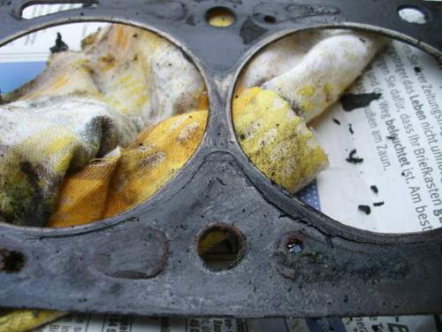

Wasser.
Da wird deine (Metall) Kopfdichtung defekt sein.
Wenn die ZKD defekt sein sollte, dann verstehe ich nicht, weshalb kein Kühlwasserverlust vorliegt und das Abgasverhalten nach wenigen Fahrkilometern wieder verschwindet. Bei einer defekten ZKD müsste doch kontinuierlich Wasserverlust vorliegen.

Je nach dem wie die Kopfdichtung defekt ist. Bei diesem Corsamotor vom Nachbarn war die Dichtung morsch, so daß er sich Wasser in den Brennraum holte, Überdruck aufbaute, um im Sommer ne weiße Rauchfahne hinter sich herzog. Da war es eindeutig.

zu 1: Bin sicher das sehr geringer Kühlwasserverlust vorliegt!
zu 2: Durch Wärme kann sich eine Metalldichtung ausdehnen und einen defekt kaschieren.
zu 3: Sagt wer? Bedenke dein Motor hat eine Metall Kopfdichtung.
Fazit: für mich ist Klar das deine Kopfdichtung defekt ist und erneuert werden muß!
Von mir aus kannst du aber auch mit deiner defekten Zylinderkopf-Dichtung weiterfahren -->deine Entscheidung.
