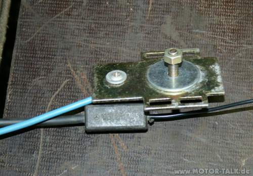

Ich habe an der Antenne die elektrischen Übergänge geprüft und festgestellt, dass der Massekontakt am Antennenstecker/Antennenkabel und die beiden Befestigungsbleche
masseseitig verbunden sind. Als Laie habe bin ich dann davon ausgegangen, dass die Befestigungsbleche der Antenne an einen Massepunkt befestigt werden müssen
Das Grundproblem bei der Stoßstange ist, dass sie keinen definierten Massepunkt besitzt. Auf die 6 Schrauben zum Anbau der Stoßstange würde ich nicht vertrauen,
die sind gut mit Lack überzogen.
Aus diesem Grund habe ich parallel zur Antenne (in der Stoßstange) einen dicken Kupferdraht (blauer Draht) gelegt und diesen mit den Blechen verbunden.
Der Kupferdraht wird dann am Fahrzeugchassis mit einem Massepunkt verbunden.
Einbau
Zum Befestigen der Antenne in der Stoßstange brachen nahezu keine Modifikationen wie Bohrungen o.ä. an der Stoßstange durchgeführt werden.
Wie auff den Fotos zu sehen ist, habe ich an den Haltern eine dicke Blechscheibe gelegt, das wars. Leider ist der Kabelabstand genau 2 cm zu kurz, so dass ein Halter (bei mir auf der Fahrerseite) nur als Aufnahme für einen Kabelbinder dient.
Wichtig zu wissen: Die eigentliche Antenne bilden die drei kurzen Drähte (2x schwarz 1x weiss). Diese müssen sorgfältig und glatt verlegt werden.
Zum sauberen Verlegen habe ich einadrigen Kupferdraht (gelber Draht) zum Führen benutzt. Ebenfalls wichtig: an den Antennenleitungen dürfen die Enden nicht beschädigt werden (schwarzer Plastepunkt).

Einbau in Stossstange
Befestigung in Stossstange
Befestigung Beifahrerseite

Super Beschreibung :-) Gut erklärt mit Bilder.
Mein Radio stammt auch aus China. Der Radioempfang ist nicht so überzeugend, wie beim originalen, aber dafür hat Navi, Rückfahrkamera, MP3, Bluetooth ...
Wie ist jetzt der Empfang bei dir ?
der Empfang ist wesentlich besser geworden als mit der nun passiven Heckscheibenantenne (ohne Diversity Ansteuerung).
Kein Hintergrundrauschen wenn man eine Großstadt verläßt und die Sender empfängt man wesentlich länger stabil.
Für mich hat sich der Umbau auf jeden Fall gelohnt.
Kleine Anmerkungen:
1. Der Massepunkt für den Antennenverstärker und für die Zusatzmasseleitung (blaues Kabel parallel zur Antenne) stammt aus der Bohrung in den Holm.
2. Als Zeitaufwand sollte man 1 - 1.5 Tage planen.
Gruss Hein_nieH
