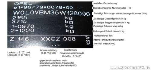

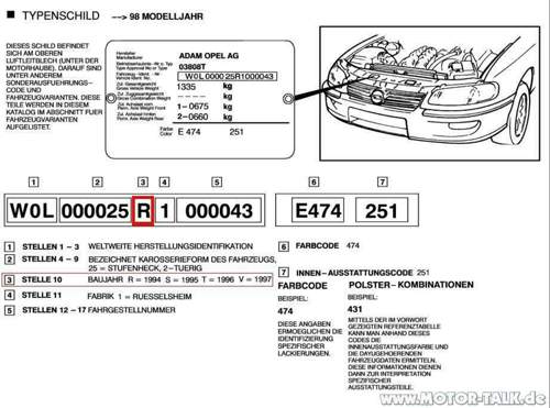

Es fehlt noch immer die FIN. Ohe die wird dir niemand was sagen können....
Fin ist die letzte Stelle die 9.
Nicht die letzte, sondern die 10. Stelle gibt ein genaue Mj. an.
Die Daten sollten besser wie hier üblich Dauerhaft im Fustext (Signierung) stehen.
Fin-typenschild-mj-94-97
Typenschild-ab-mj-98
So jetzt. S steht an 10ter stelle
