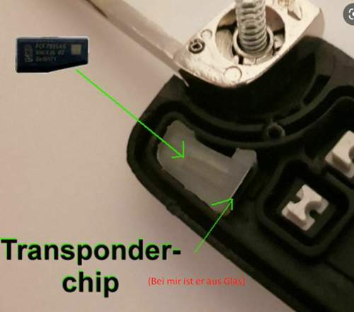

ich habe mir vor kurzem einen Polo 9N gekauft (HSN: 0603, TSN: 652) und da der Autoschlüssel (Klappschlüssel) schon sehr abgenutzt war, wollte ich schnell mal das Gehäuse wechseln.
Das dies keine gute Idee war, fällt mir jetzt leider erst auf.
Ich habe mir exakt das gleiche Gehäuse + VW-Logo auf eBay bestellt und angefangen zu tauschen.
Der untere Teil vom Schlüssel wo die drei Knöpfe zum öffnen und schließen sind war sehr einfach.
Bei dem oberen Teil ist mir allerdings etwas blödes passiert. Und zwar gibt es im oberen Teil eine sogenannte Wegfahrsperre/Transponder, die aus Glas ist. Ohne die Wegfahrsperre springt der Motor nicht an. Die Wegfahrsperre war bei mir mit Sekundenkleber befestigt, weswegen ich sie versucht habe mit einem Schlitzschraubenzieher rauszumachen, dabei ist das Glas gebrochen und nun springt der Motor nicht mehr an.
(Bitte erzählt mir nicht, dass das absolut dumm war - das weiß ich selber 😁)
Daraufhin habe ich mal recherchiert und mir ist aufgefallen, wenn ich das Auto mit einem funktionierenden Schlüssel starte, habe ich 30 Sekunden Zeit, das Auto mit einem mechanisch passenden Schlüssel zu starten (z. B. einem Schlüssel mit kaputter Wegfahrsperre). Dies funktioniert dann auch, also liegt es zu 100% an der Wegfahrsperre.
Hat jemand eine Idee, was ich jetzt machen kann? Ich bin ein wenig ratlos, da ich nicht weiß, ob man den Transponder neu programmieren muss, oder ob man einfach nur irgendwo einen neuen kaufen muss und da einsetzen muss.

Hast du denn keinen Ersatzschlüssel? Wenn vorhanden kannst da den Glaskörper vorsichtig rausnehmen und in den neuen Schlüssel einkleben.

Doch, also ein Schlüssel funktioniert, aber der zweite Schlüssel soll im Notfall auch funktionieren und vor allem, falls ich das Auto später nochmal verkaufen sollte.
@__David_ schrieb am 2. Januar 2022 um 20:20:40 Uhr:
Dann ist die Sache doch einfacher ! eBay Transponder für den Fahrzeug bestellen einbauen und den neuen Schlüssel anlernen mit dem vorhandenen Schlüssel + Vcds z.B
Guckst du hier : https://youtu.be/lCxdQatDmLs
Wenn du kein Vcds hast dann kannst du einen Vcds User aus deiner Gegend kontaktieren dann wird dir geholfen ansonsten kann dir VW da weiterhelfen.
Oder ein Schlüssel Macher kontaktieren dieser kann dein funktionierenden Schlüssel Clonen :
Das macht man so :
https://youtu.be/NfaxzZ7kR8E

Hat der 9N noch eine Wegfahrsperre der zweiten Generation, die mit dem 4 bzw. 5 stelligen Code des Kombiinstruments (Schlüsselanhänger) funktioniert? Die Wegfahrsperre im you Tube Clip benötigt den siebenstelligen Code, sowie Kennung des vag Betriebs sowie den Code des Importlands. Ist also mindestens ein KI der 3.Generation.
Ein Anlernen ist damit nur noch online in der Werkstatt möglich und nicht einmal die Werkstatt sieht den Code.
Die Zeit wo die Werkstatt den siebenstelligen Code rausgeben konnte ist vorbei. So jedenfalls mein Wissensstand.

Wenn man den Anhänger nicht mehr hat dann muss man von VW besorgen !
Der 9N und auch der Fabia 1 haben WFS 3

Das nutzt aber nichts, da 3. Generation. Die lassen sich definitiv nur noch bei VW anlernen über eine online Verbindung. Selbst VW sieht den log-in Code nicht. Vor Jahren hat VW den login Code für 3. Generation per Fax bekommen und dann war er auch nur für 24h gültig. Aber auch diese Zeiten sind lange vorbei.
Was heißt, dass nur VW es machen kann, wenn sie im Zentralrechner eingeloggt sind.

Genau, Schlüssel anlernen kann man ab 3. Generation damit nicht.
Aus deinem 1. Dokument:
Login-Code eingeben, incl. Datum, Werkstattnummer und VZ-Nummer (der Login-Code kann über den Hersteller bezogen werden).
Genau das geht eben nicht mehr. Deshalb, schön zu VW mit dem 9N zum anlernen.
