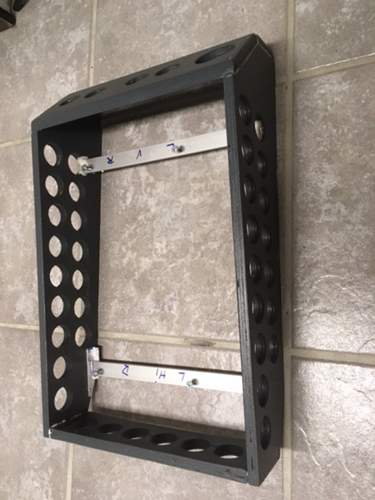

Zwischen den Vordersitzen kann der Wechselrichter / Inverter platziert und mit einem begehbaren Kasten überbaut werden. Vom Fond aus hat man sehr gut Zugriff auf die Steckdosen und der Durchgang von vorne nach hinten in den Fond ist dann auch noch möglich.
Leider habe ich einen anderen Din1 Schacht, als das zum Kasten verlinkte Fahrzeug. Somit bin ich in der Länge des Inverters bei knapp 34 cm, was immerhin 1500 Watt Inverter ermöglicht, beschränkt. Zu meinem Fahrzeug wird nun ein kleinerer begehbarer Kasten angefertigt. Dann kann dort ein entsprechender Wechselrichter positioniert und angeschlossen werden. Hoffe, dass das so klappt, wie ich mir das denke…

Hallo, ich bin gerade beim Bauen des „Kastens“. Das ist eine ganz schöne Fummelei. Wenn Du die Sitze drehen willst bist Du vorne am Luftaustritt auf ca. 14 cm begrenzt. Weiter hinten geht dann der Bodenkanal etwas aufwärts. Die Kontur ist dann angepasst hinten nur noch 10 cm hoch. Davon gehen 12mm Deckelhöhe ab. Vorne sind dann eine Steckdose 230V, 2x12V und 2xUSB davon eine mit Spannungsanzeige eingebaut. Hinten rechts im Klappdeckel ist das Bedienteil montiert. Unter Berücksichtigung der Geometrie passt der Mobipower 600 NVS von Votronic gerade so rein. Ich verbinde dann den Wechselrichter noch mit der werksseitigen Steckdose des Landstromanschlusses (habe einen MPH Bj 2021). Zur Abrundung des Ganzen kommt noch der Ladebooster von Votronik und eine Solaranlage rein bzw. rauf 🙂.

Rohbau Kasten, viele Löcher zur Lüftung

Mir geht`s genauso 🙂; es ist ein sehr schönes Fahrzeug. Ich hatte noch Glück und konnte die Bestellung um den Landstromanschluß ergänzen so ist es ein wenig einfacher sich an die Unabhängigkeit anzunähern. Ich denke, die 600 W reichen auch völlig aus. Da kann Frau sich die Haare fönen und Mann die E-Bike Akkus aufladen. Aber ohne solar wird`s knapp.

Danke für das Angebot bezüglich der Bauzeichnungen. Mein Schwiegervater ist Schweißer, hat selber Maaß genommen und wird den Kasten aus Metall umsetzen.
Das spart noch ein wenig Aufbauhöhe…
Anschließend verkleide ich diesen mit Filz. Ich schätze aber, dass zwangsläufig für die Kabeldurchführung zur Batterie ein Loch seitlich in den Sitzkasten gebohrt werden muss. Ist es bei dir auch so ?

Ich fahre Ende März nach Gescher zu MP my Life. Dort werden Solaranlage und Ladebooster eingebaut. In dem Zusammenhang wird gleich der Wechselrichter mit angeschlossen. Es gibt wohl irgend einen Verbindungskanal zwischen den Sitzkästen den man nutzen kann. Ich werde sehen….
Gruß Winfried
@Winfried_Ioe: Ja.. solche Infos können zukünftig hilfreich sein. Obgleich in diesem Fall der Wechselrichter ja außerhalb der beiden Kästen verbaut wird. Irgendwie müssen die Kabel da nun rein…
