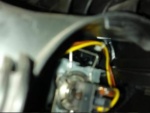

Hallo wenn du das leuchtmittel ausbauen willst musst du die Spange hoch drücken Brenner raus neuen Brenner rein wieder runter drücken stecker Rauf deckel Rauf und fertig . So ist das theoretisch gedacht.ich habe beim ersten mal.2.5 Stunden gebraucht. Vor ein paar Tagen kam der Anruf von meiner Frau ,Ablendlicht defekt, da war mein Arbeitstag erstmal versaut. Als ich nach hause kam erst mal ein Bier augekorkt und nach 20 Minuten war alles erledigt. Hier noch ein bild. Viel Erfolg falls du den scheinwerfer demontieren wolltest stimmt das was du angenommen hast.
