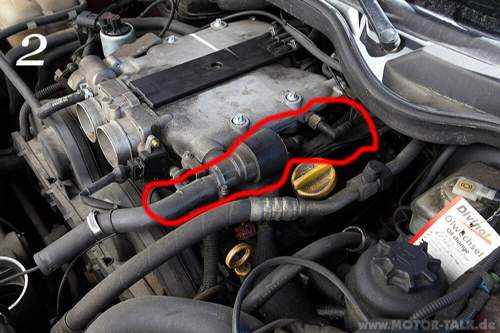

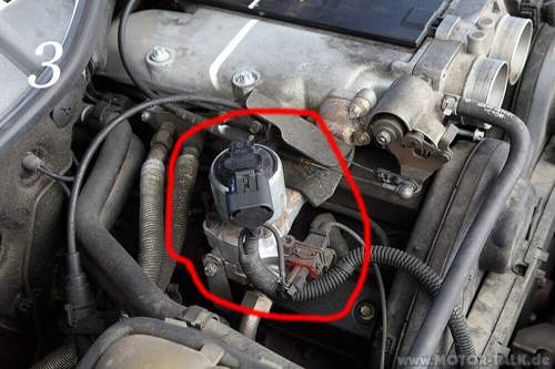

Bilder 2 + 3: Was ist das alles und kann ich es einfach so wegschrauben?

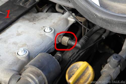

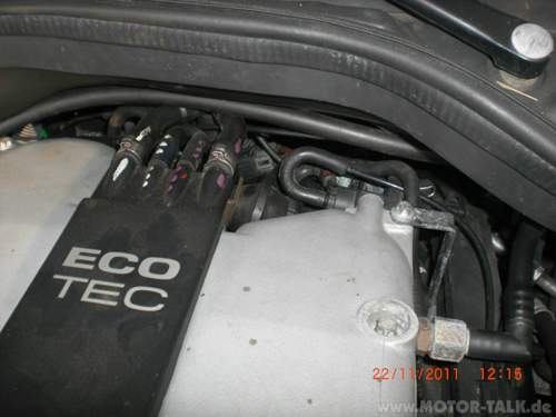

Bilder 1 + 4: Solche Schrauben machen mich misstrauisch, weil sie auch so nach Druck aussehen. Ist dort irgendwo Druck drauf?

Du kannst beruhigt alles wegschrauben, ohne die geringsten Probleme.
Bei den Sprittleitungen ist zwar (wenn deine Anlage in Ordnung ist) hoher Druck (ca.3 Bar) drauf, aber der wird schon beim lösen der Überwurfmutter entlastet.
Du kannst ihn auch laufen lassen und dann die Sicherung F18 (Kraftstoffpumpe) ziehen.
Dann geht er aus, sobald der Druck zu gering ist und es kann nicht mehr spritzen bei der Demontage.
Bild 2 : ist der LLR (leerlaufregler)
Bild 3 : Hauptunterdruckleitung geht zum BKV und zwischen drin liegt noch ein Rückschlagventil von den Dann noch alle anden Unterduckschläuch versorgt werden
Bild 1: Das ist das ARG was man mit einer Platte zwisch Flasch und AGR auch Tot legen kann.
Bild 4: das sind die Benzinleitungen die Dicke (19 und 17 Schlüßen) ist die Zuleitung. Die Dünne ( 17 und 15 Schlüßel) ist die Benzinrückleitung.
