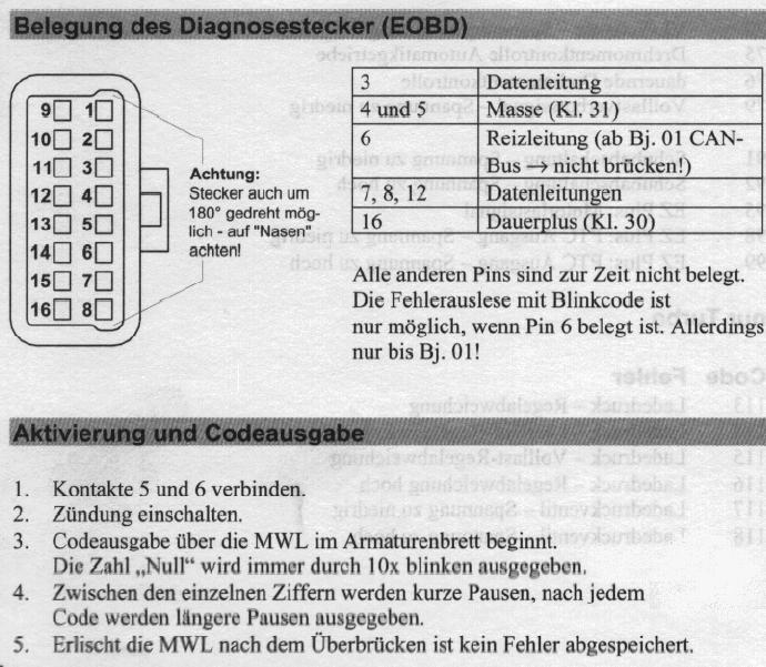

Kann mir jemand von euch eine Anleitung zu KWS wechsel posten?
Und gibt es die Möglichkeit bei meinem dicken den Fehlerspeicher ausblinken zu lassen?

Ja die möglichkeit gibt es aber weiss jetzt nich genau welcher pin vom obd stecker es war .musst mit kabel machen. Aber fahr doch eher zu opel auslesen.
Hier die Anleitung zum Ausblinken
http://www.motor-talk.de/.../Attachment.html?attachmentId=294654
