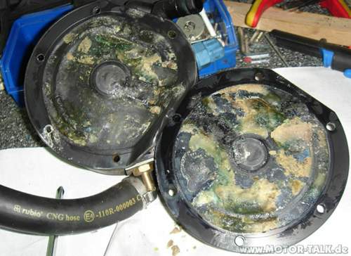

hatte ein ähnliches Problem mit dem nichtumschalten auf Gas. Schau mal welche Revision dein Verdampfer hat. Wenn es Revision B,C,D oder E ist, dann musst du ihn überholen (lassen).
Problem ist, dass der Aludeckel des Verdampfers oxidiert und so den Kühlwasserdurchfluss behindert. Dadurch hat der Verdampfer nicht die nötige Temperatur (weil er durch das Aluoxid verstopft ist) und die Umschaltung auf Gas findet nicht statt.
Fass mal die beiden Kühlwasserschläuche des Verdampfers an und schau, ob beide heiß sind.
Solltest du noch den Verdampfer haben vom obigen Typ, dann kann ich dir gern bei der Überholung des Verdampfers helfen. Falls Bedarf besteht, einfach kurze PN.
Falls der Verdampfer allerdings zu angegriffen ist, dann hilft nur noch Austausch!

Verdampder-offen
Und was auch noch sein kann, das der Temperaturfühler am Verdampfer defekt ist.
Das war bei mir der Fall.
Das ist natürlich auch möglich, meistens ist es aber so (wie bei mir gewesen), dass der Verdampfer vorm Temperaturfühler verstopft ist, sodass der Fühler immer nur von kaltem Wasser umgeben ist, und gar nicht erst zum Umschalten kommt...
