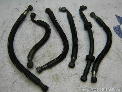

Servus,
auf der Strasse parkend sehe ich nach zwei Tagen, dass plötzlich eine rote Brühe aus der Motorabdeckung herausläuft. Der Ursprung ist vorne irgendwo am Kühler (ich lag noch nicht unterm Auto).
Welches Werkzeug (Schlüsselweiten) benötige ich, wenn ich die beiden vorderen Schläuche und die Leitung wechseln will? (die, die Getriebeöl zum Kühler transportieren)
Grüße aus Niederbayern,
iv.

die Schläuche werden mit der Zeit hart, in Folge dessen spröde. Brechen dann, siehe dein Szenario.
Schlüsselweite kann ich dir aus dem Stand nicht nennen, Du brauchst aber immer Schlüssel zum gegen halten. Am integrierten Getriebekühler und Übergang von den Schläuchen zu den fest verlegten Rohren.

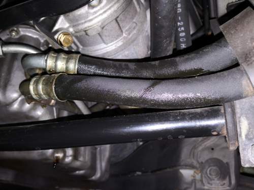

Das habe ich noch nicht erlebt, meinen Beobachtungen zufolge sind eigentlich nur die Verpressungen lose.
Überwurfmutter am Schlauch hat SW 19, gegenhalten bei der Stahlleitung mit SW 17.

Danke für die zahlreichen Antworten. Habe mir nun zwei offene Ringschlüssel gekauft (14/17 und 17/19, gedore, 35€, aber nun ja, ich wollte auf Nummer sicher gehen. Nicht, dass ich da was rundgedreht hätte). Die Teile kommen morgen.
Gerade habe ich unterm Auto nachgesehen, wo es da genau tropft und bin heilfroh, dass ich auch das Metallrohr bestellt habe, denn dieses ist durchgerostet, genau an der Stelle, wo sie von der Schelle gehalten wird, gleich neben der Verschraubung. Der Wechsel sollte kein Problem darstellen, weil man Rohr und Schlauch gemeinsam rausziehen kann. Ich werde berichten...

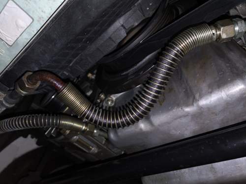

Fahrzeug repariert. Es ging ohne Wagenheber, wenn man nur die beiden vorderen Schrauben der Motorverkapselung abschraubt, allerdings wäre es mit normalen, nicht-gekröpften Maulschlüsseln sehr sicher nicht gegangen.
Hab auch nur den einen Schlauch gewechselt inkl. Metalleitung.
An der Stellung, wo ich Leitung der Einfachheithalber abgerissen habe, war das Leck.
Mit etwas MA-Rabatt haben die zwei Schläuche und die Metalleitung 105€ beim Freundlichen gekostet. Plus 35€ fürs Werkzeug und etwas ATF. Eine nicht geplante Ausgabe...
