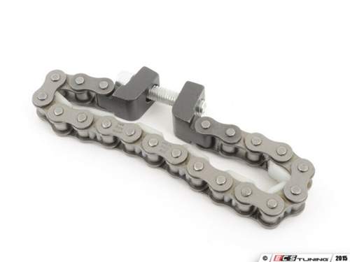

Kleines Update. Hab am Donnerstag die antriebswelle versucht auszubauen. Leider ohne Erfolg. Der linke teil der rechten antriebswelle vorne ist im Differenzial oder Getriebe stecken geblieben. Da hab ich leider nur die Welle raus bekommen mit dem rechten aussengelenk. Das heisst der Zylinder von der antriebswelle ging nicht raus. Der war so fest drin das ich den nicht raus bekommen habe. Leider ist beim e500 4matic so wenig Platz um mit der Hand wo man vom unterfahrschutz rein gehen kann um mit einen brecheisen oder Schraubendreher den Zylinder rausdrücken kann. Hat leider nicht geklappt. So dann habe ich mal in der WIS Anleitung geschaut. Um den Zylinder von der antriebswelle raus zu bekommen braucht man ein spezialwerkzeug. Das heisst eine Kette um dann an dieser Kette mit einen brecheisen dagegen drücken muss. Hab nach dieser Kette geschaut aber diese kostet über 200€. Die sind echt bescheuert. Im schlimmsten Fall muss ich den achsträger ausbauen damit ich den Zylinder raus schlagen kann weil ich so dann genügend Platz zum arbeiten habe. Sind dann auf der Hebebühne ca. 3stunden mehr an Arbeitszeit.
