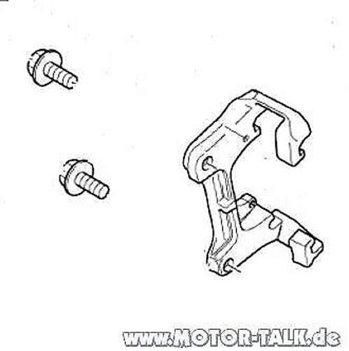

hallo zusammen,
hat schon mal jemand an einem 4f quattro mit 16" Bremse die hinteren BremsSCHEIBEN gewechselt?
Hab mir das mal angeschaut, aber keine Idee wie ich die untere Schraube des Bremssattelträgers aufbekommen soll (SW18). Hat jemand einen Tip?
Ich weiß, dass es einen Spezialscglüssel gibt, den hab ich nat. nicht und will ihn mir auch nicht kaufen...
Gruß Chris

Es muss nicht der ganze Sattel runter genommen werden sondern nur der hintere Teil.
Quasi löst man nur die beiden Schrauben die auch beim WechselSatz der Bremssteine dabei sind.
Dann nimmt man die Steine raus und hat Platz genug die Scheibe raus zu fädeln...

BSH muss definitiv weder vorne noch hinten abgeschraubt werden!
Weder an der 16", 17" noch an der 360 oder 385 Scheibe vorn und hinten an der 310/ 330 mm. Wenn der Bremssattel weg ist einfach die kleine Torx oder Kreuzschlitz Senkschraube lösen und nach schräg nach aussen wegnehmen.
Im Prinzip ist jede Schraube eine "Dehnschraube". Bei den beiden Schrauben des Bremssattelhalters gibt es keinen definierten "Dehnschaft" Trotzdem werden diese Schrauben mit einem hohen Drehmoment (196Nm) angezogen.
Mitunter haben sie auch noch eine Riffelung unter dem Schraubenkopf der sich beim Anziehen mit Nennmoment "setzt". Wie auch immer, der BSH MUSS nicht gelöst werden. Wenn DOCH, würde ich diese Schrauben ERSETZEN und kosten auch nicht die Welt.

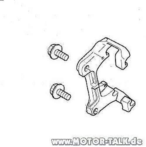

Hallo in die Runde, ich musste meine meine mit 180Nm+45° festziehen, somit sind zumindest bei mir Dehnschrauben drin. Denn alle Schrauben, die zusätzlich mit einer Nm+ X° Zahl angegeben sind, sind Dehnschrauben. 🙂 Ob das nun bei allen der Fall ist weis ich nicht. Im Fachhandel werden diese so bezeichnet! 🙂
Ich habe meine hinteren Scheiben auch nicht rausbekommen ohne den Sattelträger zu entfernen. Habe dann einen Blick in die Herstellervorgaben geworfen. Da stand dann die Demontage der Sattelträger drin um die Scheiben zu entfernen.
Ja, ich bin noch einen Bericht schuldig. Besser spät als nie:
Die hinteren Scheiben der 16" Bremse kann man doch ausbauen, ohne die Sattelhalter zu demontieren.
Ging ohne Probleme.
Gruß Chris
Sag ich ja immer wieder!
Ich habe bislang noch nie eine Sattelhalter öffnen müssem.
Ob vorne bei der 321, 347 oder 365 mm oder hinten bei den 310 oder 330 mm, Scheiben gehen immer so raus wenn der Bremssattel demontiert ist.

Habe heute Vormittag versucht meine hintere, neue Bosch Bremsscheibe bei montiertem Gabelhalter zu montieren.
Keine Chance. Die neue Scheibe lässt sich nicht verbauen. Einfädeln ist ok. Die Scheibe bleibt jedoch am Sattel dann hängen und kann nicht auf die Radnarbe positioniert werden.
Habe mir die Bosch Scheibe von pkwteile besorgt. ist die Materialnummer 0 986 479 457 (1KW).
In der Verzweiflung habe ich dann die alte Scheibe vorerst wieder montiert.
Also ich müsste die Gabel bei verbau der neuen Scheibe definitiv abmontieren Wobei wirklich fraglich ist,
wie man die untere Schraube löst. Hier kommt man so gut wie gar nicht dran.
Kann mir jemand Hilfestellung geben, was ich Event. falsch mache.
Christian
Ein ich glaube 18ner Schlüssel mit feiner Ratschenzahnung eignet sich bestens.
Ein normaler 18ner Ring geht auch aber musst dann ständig neu ansetzen da nur begrenzt Platz aber mit Zeit garkein Thema.
