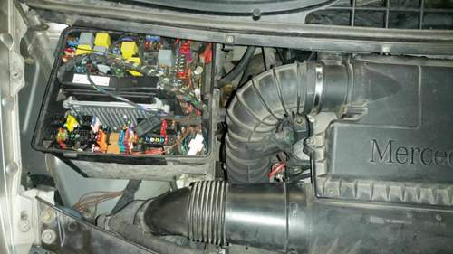

Danke. Ich geh gleich mal in Garage und schau ob ich fündig werde.
Also finde nur rechts wenn ma davorsteht brems, kühl, scheibensreinigunsbehälter (Fahrerseite )
1541056189210-840779209
15410562422841192519587
Von unten an der spritzwand....

Habe es endlich gefunden. Eure Beschreibung hat gestimmt. ..War nur zu blind ??.
Habe alle 4 gemessen . Zwischen 0.9 und 2.4 Ohm Widerstand. Sollte passen?
Kann es jetzt noch etwas anderes ausser diesem Steuergerät sein?
0,9 bis 1,2 ist gut
Heisst dass die mit 2,4 könnte defekt sein? Könnte evtl. Die gebrauchte sein die ich probeweise wieder eingebaut habe. (Vorderste da die am einfachsten zugänglich ist )
Weiss jemand welche der erste Zylinder ist?
Mein billiger ausleseadapter zeigt Fehler P0683.
Gegenüber der kraftabgebenden seite ist zylinder 1

Hab dank Google übersetzt dass vom kühler aus gezählt wird.
Dass wäre dann der vorderste Zylinder. Da ich bei dem probeweise gk nochmals getauscht habe bin ich jetzt leider noch nicht weiter in der Fehlersuche.
Werde morgen Leitung noch auf Durchgang prüfen.
Was könnte sonst diesen Fehler auslösen?
Steuergerät würds ja für 60 bis 80 im Zubehör geben. Falls es das wäre ok. Hab jetzt doch schon einiges (ohne Erfolg ) reingesteckt.
