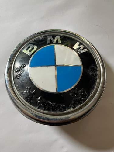

Da sich an meinem Heckemblem eine kleine Beschädigung eingestellt hat, möchte ich dieses gerne wechseln.
Habe an meinem alten E70 einen Wechsel an der Motorhaube im "plug & play"- Verfahren selbst durchgeführt, da dieses nur gesteckt war.
Ist dieses beim Heckemblem des F15 auch der Fall, oder ist es auf andere Art Und Weise befestigt?
Reicht ein übliches 82mm- Emblem, oder ist der "Chromunterbau" auch zu wechseln?
Da ich keine Antwort darauf im Netz gefunden habe, wende ich mich mit diesem "kleinen Optikproblem" an Euch, bevor ich den 🙂 damit behellige....

Schau doch in den ETK. Ist analog zum alten E70...
Etwas Zahnseide und Ersatztüllen wirst du brauchen.
BMW 51147294465 (plus Tüllen);
"Chromunterbau" ist komplett gesteckt...
Der ETK bei leebmann24 hat geholfen- Bestellung ist raus- danke!
Hast du das Emblem ohne den "Chromunterbau" abbekommen? Hab zwar den E70, aber da es anscheinend analog sein soll....bei mir ging das Logo allein nicht ab. Der Unterbau aber auch nicht.
Laut Auskunft des Servicemitarbeiters sind Emblem & "Unterbau" ein Teil, d.h. zusammen in den Tüllen eingesteckt;
Wechsel sollte simultan zum Frontemblem mit etwas Geschick (& Vorsicht) schnell gemacht sein...
Vorn war bei mir kein Problem und in 2 min erledigt, aber hinten musste ich irgendwann abbrechen bevor was kaputt geht. Vl fahr ich einfach mal bei BMW vorbei

Mein Emblem vom X5 40D hat nach einigen ausgedehnten Winterreisen "Rostbefall"
Erstaunlich, da es komplett aus Kunststoff besteht
5114-7294465
Für knapp über 20,- gibt es von den bekannten Quellen aus dem Land der aufgehenden Sonne ebenbürtige Qualität - bzw. hoffentlich bessere
natürlich kann man auch beim Freundlichen, etc für ein Vielfaches ordern
Demontage- 3 mm Bohrer seitlich ein Loch bohren und mit kleinem Schraubenzieher wie z.B Spannungsprüfer abziehen
gehalten wird das ganze von einem Klebestreifen und zwei Plastikstiften.
Die orig. Kunststoffringe über den Stiften übernehmen
