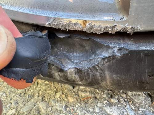

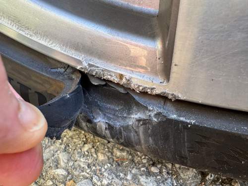

reifen angeschnitten, auf jeden Fall wechseln?
BMW X5 F15
Ich habe mir an einer hohen Bordsteinkante die Felge und den Reifen beschädigt (siehe Bilder)
Karkasse scheint ok, keine Beule, kein Druckverlust.
Sollte ich das Gummi einfach flicken oder besser 2 neue Reifen vorne aufziehen lassen?
Was meint Ihr ?
(Ich weiss schon, dass es jetzt zig Meinungen gibt, aber genau das interessiert mich. Sagen alle auf jeden Fall wechseln oder würden auch welche damit weiterfahren…)
Grüsse und guten Wochenstart
Bild #211505693
Bild #211505696

Den Reifen würde ich auf jeden Fall wechseln, es geht um deine Sicherheit.
Auf jeden Fall wechseln, keine Kompromisse bei sicherheitsrelevanten Themen !
Ich glaube da gibt es nicht zig Meinungen. Der Reifen muss neu. Ich würde auch die Felge ersetzen. Wenn der Dicke nur in der Stadt bewegt wird mag es ja nicht so schlimm sein. Wenn man aber auf der Bahn mit höherer V unterwegs ist, wirken da schon ganz andere Kräfte. Ein Haarriss kann dann sehr gefährlich werden.

Die Felge muss nicht gewechselt werden, aber der Reifen schon.
Außerdem beidseitig und wenn der Profilunterschied auf allen vier Rädern zu groß ist (max 2mm Toleranz), dann kannst du gerade alle vier erneuern, wenn du dein Verteilergetriebe behalten möchtest.

Es muß eh ein anderer Reifen montiert werden. Und in dem Zusammenhang am besten einen Rundlauf-Test auf der Auswuchtmaschine machen lassen. Läuft sie rund ist es ok, wenn nicht dann auch tauschen.
Danke für Eure Einschätzungen, die ich ehrlich gesagt, nicht ganz teile, aber trotzdem dankbar dafür bin. Vielleicht is ja meine Wahrnehmung etwas verschoben oder ich bin zu sehr Schwabe oder Schotte (der ich eigentlich gar nicht bin).
Mein Reifenhändler meinte auch „sofort alle vier neu“.
Sein Monteur meinte „die Karkasse ist nicht beschädigt. Hätte man auch noch lassen können.“
Ich hab zur Sicherheit die beiden vorne getauscht (275/40). Die hinteren sind sowieso 1mm grösser (315/35) und haben fast noch volles Profil.
Also passt das jetzt fürs Verteilergetriebe besser als vorher.
