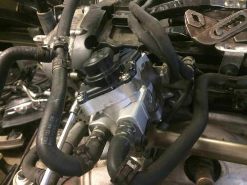

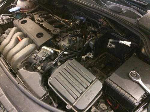

Themenstarteram 28. März 2020 um 6:08
Jetzt habe ich angefangen, die Motor-/Getriebeeinheit des 2.0 FSI auszubauen. Vorderfront komplett demontiert, Klimakompressor, Lichtmaschine und Saugrohr mit Drosselklappeneinheit abgebaut. Das wirklich fummelige ist die Unmenge an Verkabelungen im Vorderbereich des Motors, die da in mehreren Strängen verlegt sind. Nach 7 Stunden Arbeit reicht's dann auch. Morgen geht's weiter...

Themenstarteram 28. März 2020 um 18:47
So, heute ging's weiter. Im oberen Teil sind alle Kabel- und Kühlmittelrohrverbindungen gelöst, Anlasser ausgebaut und die Zugverbindung zum 09G-Getriebe gelöst. Den Zugschalter hab' ich gleich mit Hilfe des Spezialwerkzeugs auf das Ersatzgetriebe umgebaut. Dann ging's an die Unterseite: Achsschenkel mit Achsgelenken rechts und links gelöst und die gesteckten Gelenkwellen ausgedrückt. Ist auch etwas mühsam, sobald man aber den richtigen Hebelansatz findet, gehts'. Jetzt müssen nur noch die Krümmerverbindungen hinten gelöst werden, dann kann die Motor-/Getriebeeinheit 'rausgehoben werden...

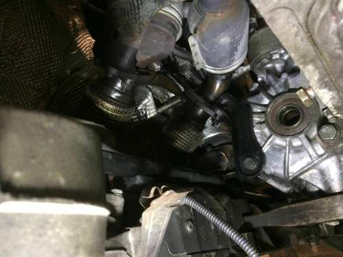

Themenstarteram 29. März 2020 um 18:02
Heute bin ich für etwa eine Stunde in der Werkstatt gewesen, um die Verbindungen zwischen den beiden Vorkatalysatoren und den Flexrohren im unteren/hinteren Motorbereich zu lösen. War auch recht knifflig in der Enge da unten, aber mit langer Stecknussverlängerung und ordentlich Kraft lösten sich schließlich auch die da schon seit 16 Jahren festsitzenden Kupfermuttern.
Damit sind sämtliche Verbindungen zu Motor und Getriebe gelöst. Morgen geht's dann mit Einhängen der Motor-/Getriebeeinheit in den Motorheber, Lösen der Getriebestütze und Ausbau der Motor- und Getriebelager rechts und links weiter.
