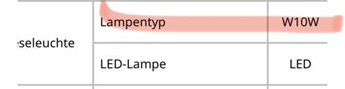

Hey kurze Frage.. Welcher Sockel hat denn die Innenraumbeleuchtung (Leselampe) vorne ? Würde da auch gern auf LED umrüsten. Welche würde denn da passen ? Muss das 12V sein und würde da auch eine Lampe die für 230V ausgelegt ist, auch passen ?
230 V nein ich habe bereits ein komplettes Set bestellt und selbst eingebaut Du kannst bei ebay über HSN TSN direkte Ergebnisse finden es lag sogar ein Kunststoffkeil bei.
@Bladetrin schrieb am 3. April 2024 um 19:02:19 Uhr:
Welcher Typ von Sockel verbaut ist sagt dir das Handbuch, dirt ist alles aufgelistet
@ogherby
Korrekt, laut KIA Owners App ist es W10W
Leseleuchte Sockel
