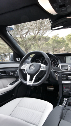

Ich würde gerne wissen ob ich ohne weiteres auf das Sportlenkrad mit den 3 Speichen wechseln kann und welches ich genau nehmen kann?
Meiner hat den spur halte und totwinkel Assistent falls das was zur sache tut
Falls du einen VorMopf hast, würden folgende drei Speichen Lenkräder passen:
A1724602803
A2184600318
A2184601518
A2184601618
A2184604103
A2184604203
A2184609203

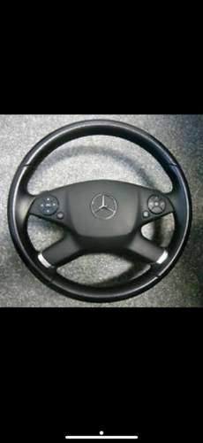

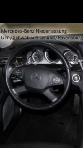

Ich habe bei meinem w212 das originale 4 Speichen Lenkrad gegen das schönere 3 Speichen Lenkrad getauscht nun funktioniert die Hupe, Schaltwippen etc. nicht mehr. 🙁
Kann mir da jemand weiterhelfen wie ich das Lenkrad wieder in Funktion kriege bzw. das Problem beheben kann.

Hallo
es wird ein anderes Steuergerät im Lenkrad benötigt: A218 464 03 17 kostet bei der Niederlassung ca. 130€
Danach funktioniert wieder alles.

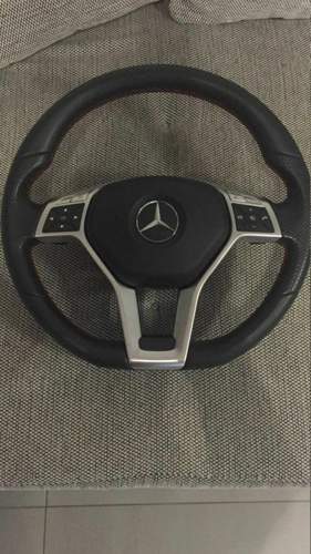

Ich ziehe das Thema nochmal aus der Schublade. Ich habe dieses Lenkrad wie abgebildet (aus dem Beitrag kopiert) und würde gerne auf das andere umbauen (habe es geschenkt bekommen). TeileNr des neuen Lenkrades A218 480 2318.
Das ich das Steuergerät tauschen muss habe ich schon wahrgenommen.

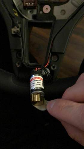

Nun meine Frage: aktuell habe ich Spurhalteassistent, vibriert dieses auch?
Oder vibriert das Manterohrmodul?

Hallo
Wenn du die silberne Blende demontierst ist dort unten an der Speiche der Vibrationsmotor, falls verbaut.
Außerdem beachten: je nachdem ob der „Airbag“-Schriftzug auf der silbernen Blende steht oder nicht unterscheiden sich die Airbags.

Den habe ich gefunden, danke dir.
