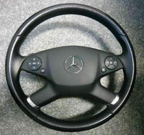

Ich würde gerne wissen ob ich ohne weiteres auf das Sportlenkrad mit den 3 Speichen wechseln kann und welches ich genau nehmen kann?
Meiner hat den spur halte und totwinkel Assistent falls das was zur sache tut
Falls du einen VorMopf hast, würden folgende drei Speichen Lenkräder passen:
A1724602803
A2184600318
A2184601518
A2184601618
A2184604103
A2184604203
A2184609203

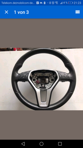

Welches Lenkrad hast du jetzt? Dieses (siehe Foto)?
Genau das ist es!
Der Airbag passt sonst bei keinem anderen Lenkrad, leider.

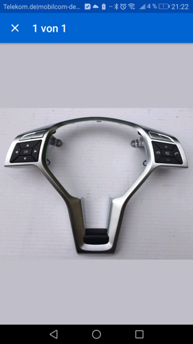

Ok. Das gesucht Lenkrad gibt es einmal mit der Spange in Silber diese auch die tasten umrandet und einmal mit und einmal wo nur das "V" in Silber ist die Tasten Umrandung aber in schwarz.
Kann man die Spange untereinander tauschen?
Mal genauer: passt diese blende auf dieses Lenkrad?
Screenshot-20170918-212248
Screenshot-20170918-212321
Die Blende ist die vom abgeflachten AMG-Paket Lenkrad!
deins ist nicht abgeflacht................
Ich sage, nein!
