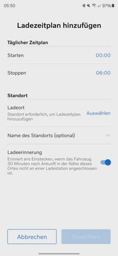

Dynamisch (z. B. Anhand von erzeugtem Solarstrom bzw. Ueberschuss im Haus) , wirst du nur mit einer entsprechenden wallbox realisieren können. Falls da Fragen zu sind: genau diese Konstellation habe ich: t6 twin engine und wallbox mit Solar ueberschuss laden.
Ladeplan ist moeglich, siehe Anhang
Reaver1988,
danke. Das mit dem Ladeplan ist ok.
