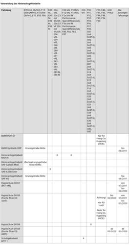

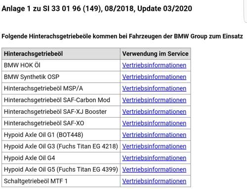

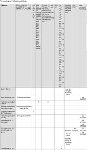

Siehe Anhang.
Bzw. in Kürze:
- Hypoid Axle Oil G1 (BOT448)
oder
- Hypoid Axle Oil G3 (Fuchs Titan EG 4218)
D.h. die meisten generischen Getriebeöle SAE75W-85 oder SAE75W-90 der o.a. Norm gehen.

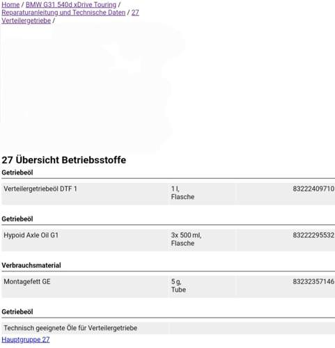

S.Anhang.

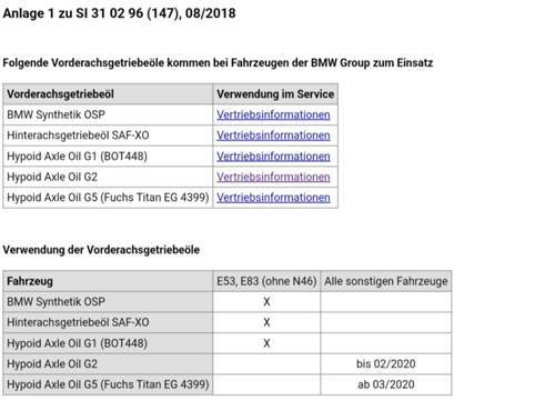

Das ist jetzt aber für den 540d xd ?
Hast du dir angeschaut, was ich da gepostet habe?

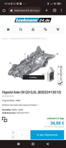

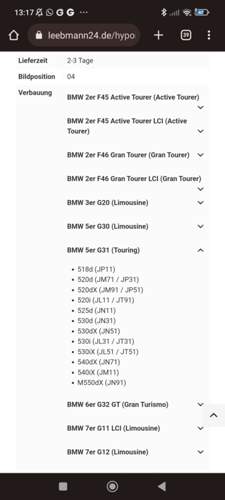

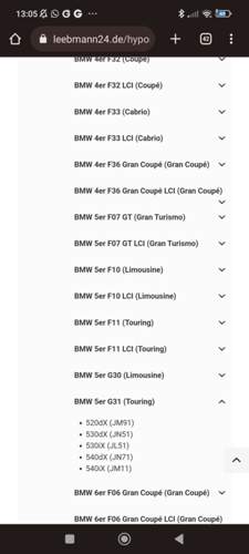

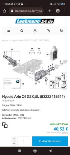

@KaiMüller
Danke dir. Hab nun nur noch ein Problem... Hat Leebmann schon wieder probleme mit der Zuordnung oder wieso wird mir dort angezeigt, das das hypoid Axle oil G1 nur für die f10er Modelle ist?
Laut Leebmann soll bei mir das g2 rein?
G3 soll auch gehen?!?
G2 ist fürs Vorderachsgetriebe (dieses ist auch auf dem Bild vom Leebmann dargestellt).
Siehe erneut Anhang.
Hinten gem. der Tabelle die ich oben am 18.08.22 gepostet habe G1 oder G3 (warum Leebmann G3 bevorzugt, weiß ich nicht).
