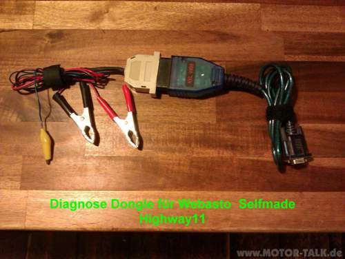

Kann mir bitte jemand erklären wie man sich das Diagnosegerät für die Webasto selbst baut?
Auf dieser Seite wird beschrieben, dass man einen laptop mit einem 9poligen COM Anschluss benötigt.
Was wird genau benötigt? So ganz kann ich mir das noch nicht vorstellen.
Als bei mir das Webasto-Diagnosegerät an die Heizung angeschlossen wurde, wurden nur drei Kabel benötigt:
Plus und Minus direkt von der Batterie und noch ein Anschluss am gelben Diagnosekabel der Heizung, welches sich bei mir direkt an der Spritzwand befindet.
Hallo Zenobia,
das ist auch nicht schwer habe mir auch einen Diag adapter selbst gemacht.
Du brauchst nur so ein altes KL interface ( Bucht für 15 Euro) und den Kabeladapter für drauf selbstbauen sind nur 3 Kabel Plus / Minus/ und Data
Gruß Dirk
Was ist denn ein KL interface?
Einen 9-poligen D-Sub Anschluss habe ich an keinem einzigen meiner Rechner. Das ist alte Technik.
Gibt es eine Alternative zu einer anderen Schnittstelle?
Hast Du mal ein Foto von Deinem Eigenbau?
Ich betreibe das KKL Interface mit einem USB / Serial Adapter von Hama funktioniert einwand frei
Webasto-dongle
Super Highway11.
So ein Bild sagt mehr als tausend Worte.
vielen Dank
