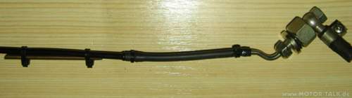

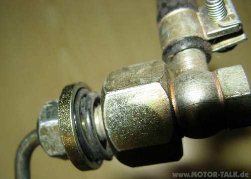

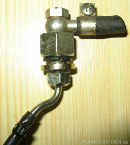

Wenn die Dosierpumpe im Vorlauf sitzt hast du trotzdem den gesammten Druck in der Heizung.
Gib mal drei Bar Druck auf den Dosier-Pumpen Vorlauf, dann wirst du sehen, daß es voll durchbläst.
Du mußt doch eine extra Leitung zum Tankdom führen und dort über eine Deckeldurchführung eine eigene Saugleitung (also Druckfrei) zum Grund des Schlingertopfes, oder Tanks installieren.
Dann wird dein Problem "warscheinlich" Geschichte sein.
