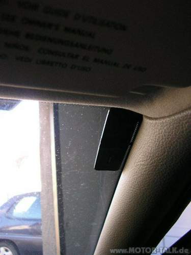

ich hoffe dass ich hier richtig bin mit einem Problem, wie im Titel beschrieben bediene ich meine Webasto Standheizung über die Telestart 100 HTM.
Über die Telestart 100 HTM kann ich mir die aktuelle Innenraumtemperatur anzeigen lassen, führe es durch wie in Bedienungsanleitung beschrieben, aber leider wird keine Temperatur auf dem Display der 100 HTM angezeigt, sondern nur zwei
kleine Striche --.
Weiß von euch jemand wo das Problem liegt, oder hat von Euch jemand das Problem schon gehabt und und gelöst, wie schaffe ich es dass die Innenraumtemperatur auf dem Display der Telestart 100 HTM angezeigt wird?

Ist das eine nachgerüstete Webasto Standheizung und welcher Typ ist das ?
T100 Temperaturfühler nicht oder falsch zum Empfänger Leitungsstrang angeschlossen.

Sorry, ja es ist eine nachträglich eingebaute Thermo Top C vom Vorbesitzer des Fzg.
Habe am Temperaturfühler nachgeschaut dort sind keine lose Kabel, wie sieht falsch angeschlossen aus?
Temperaturfühler an Timerkabel (das längste) angeschlossen ist falsch.
Okay werde morgen mal nachschauen.
Das ist ja das komische es funzt alles über die Fernbedienung nur die Anzeige der Innenraumtemperatur nicht am Display der T 100 HTM kann das an dem Kabel liegen?

Mir geht darum das ich auf dem Telestart T100 HTM nach 2 maligem drücken (so sagt es die Betriebsanleitung) der rechten oberen Taste auf der T 100 HTM keine Innenraumtemperatur ablesen kann sondern nur 2 Striche -- C° bekomme und somit auch keine Abfahrtszeit festlegen kann, denn die Abfahrtszeit wird ja anhand der Inneraumtemperatur ermittelt.
Auf den angehängten Bildern ist einmal der Innenraumfühler an der Scheibe zu sehen und der Eingang des Innenraumfühlers an der Telestartbox. Die Verbindung sitzt verbindungsfest sprich hat keine Wackler.
Meine Frage wie kann ich ermitteln wo das Problem liegt dass die Innerraumtemperatur nicht auf die T100 HTM übertragen und angezeigt wird?

Okay, vielen Dank für die Anleitung, muss mich mal auf die Suche machen wo der Vorbesitzer den Temperaturfühler angebacht hat und mit welchem Kabel verbunden sein sollte, hat bis vor kurzem ja funktioniert.

Da siehst du den Temperaturfühler. Die Steckverbindung ist hier ebenfalls das typische 4-polige Stecksystem, welches auch bei der Uhr verwendet wird oder allgemein zur Anbindung von Bedienelementen. Belegt sind hier seitens Temperaturgeber 3 Pins. Am besten vom Steuergerät aus suchen und die Leitung verfolgen.
Sind das alles Bilder von dir? Dann hast du ja das Steuergerät, also den Empfänger vor dir oder etwa nicht?

Das sind die ganzen Gerätschaften im Auto vom Vorbesitzer, links das Gerät Aktivierung übers Telefon (benötige ich nicht) in der Mitte die Telestartbox und rechts so ein Art schwarzes Pad steht Webasto drauf, könnte das der Temperaturfühler sein?

Nö, das sieht nicht nach Temperaturgeber aus. Der Temperaturgeber sollte so aussehen, wie in dem Link von mir oben. Vielleicht so 7cm lang und ca. 3cm breit und dann halt die 3 Kabel dran. Am Ende dann halt die beschriebene Steckverbindung. Das sieht mir ehrlich gesagt eher nach einer GPS-Maus von Webasto aus, wie sie beim Thermo-Call Locate verwendet wird. Wo geht dann das Kabel hin? Nicht etwa zur Handy-Fernbedienung?
