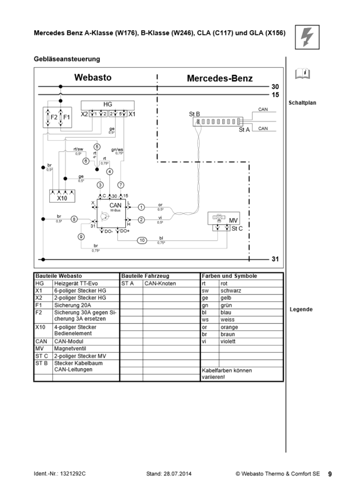

ich habe mir vor 3 Monaten eine Standheizung nach Webasto-Nachrüst-Notlösungsvorstellung einbauen lassen. Für meinen Smart war schon eine simplere Lösung ein großer Komfortgewinn, für meinen CLS war es eine Schlimmbesserung. Das Auto eine viertel Stunde einfach laufenzulassen wäre eigentlich zweckdienlicher und vermeintlich effektiver, aber das soll bitte nicht das Thema sein, das war nur reine Polemik^^
So also eingebaut hat man mir eine Thermo Top Evo die über ein Thermo Call Advanced gesteuert wird und aus Luxus ist sogar ein Individual Select Modul angeschlossen, welches es ermöglicht einen großen, einen kleinen oder zuerst den kleinen Kreislauf und dann den großen zu heizen.
Von dem Individual Select ist der Unterschied eigentlich nicht der Rede wert, ja es geht etwas schneller, dafür ist der Motor eiskalt.
Das Thermo Call Modul ist eigentlich echt angenehm und Problemlos.
ABER!^^
dadurch dass die Standheizung nicht mit dem Can-Bus kommuniziert bleibt auch die Klimasteuerung unbeeinfluss.
Wenn ich den Wagen bei 10° und mit 4 Personen gefahren habe um 22° Innenraumthemperatur eingestellt habe, hat die Automatik das Heizventil runtergeregelt und in dieser Stellung bleibt das Ventil wenn ich das Fahrzeug abstelle. Am nächsten Morgen bleibt das Auto trotz Standheizung kalt.
Habe ich die Klimaanlage angehabt, also den Kondensator, dann sind am nächsten Morgen nach 20 Minuten Standheizung die Scheiben ein Feuchtbiotop.
Alles in allem: Es nervt so wie es ist.
Die Frage, lässt sich die Standheizung so wie sie ist im Beifahrerfußraum über einen Telestart T100 in das Can-Bus System integrieren? Ungeachtet der Tatsache, dass ich dann noch die Option Standheizung codieren lassen muss.

Ich habe eine Webasto drin und die funktioniert ohne Probleme obwohl es eine gebrauchte war, beim TE ist definitiv der falsche Kabelstrang verbaut worden, deshalb hat er diese Probleme.
Der verbaute Kabelstrang hat keinen CAN-Bus, es ist ein universeller Kabelstrang, wenn der original Kabelstrang verbaut worden wäre hätte er keine Probleme.

Und was bringt ein CAN-Kabelstrang, wenn das Heizmodul selbst kein CAN verarbeiten kann? Du gehst von W211 mit Thermo Top C aus, oder?
Der CAN-BUS ist nur eine Reger- bzw Ansteuerungsleitung für das interne Steuergerät der Heizung.
Da ich die eine StarDiagnose mein Eigen nennen kann, werde ich heute Abend die Schaltpläne im WIS studieren und dem TE dann berichten und entsprechend Anweisungen geben was er machen sollte damit die STH so funktioniert wie vom Werk aus.
Habe mir vorhin den Webasto Schaltplan kurz angesehen, dort sind Relais verbaut die bei dem Werkseitig verbautem Kabelstrang nicht vorgesehen sind.

Du denkst daran, dass die ab Werk verbaute Standheizung eine andere ist, als der TE verbaut hat?
Bei der Nachrüst-Standheizung hat der Stecker X1 übrigens 6 Pins. Die W212-Webasto von MB hat an X1 ganze 8 Pins - u.a. für den CAN-Bus, den die Nachrüst-Heizung nicht verarbeiten kann. Deshalb passt auch der Schaltplan nicht.
Kann ich das nachschauen ohne Hebebühne?
Aber ich gehe mal davon aus, dass es stimmt, warum sollte es bei mir anders sein
@Monochromatic schrieb am 23. Februar 2018 um 15:02:21 Uhr:
Die webasto für Mercedes hat ein anderes Steuergerät.
Eine Umrüstung ist somit nur durch tauschen des Steuergeräts möglich.

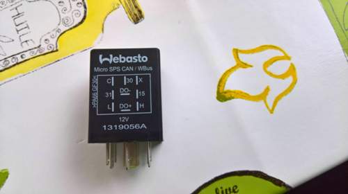

Vielleicht besteht ja noch Interesse?
Habe mir kürzlich eine Webasto Thermo top EVO nachrüsten lassen. Dort wurde ein Can Modul zur Lüftungsansteuerung mit eingebaut. Dieses Modul steuert die Lüftung und das Magnetventil für den Wasserkreislauf. Bedienung der Klimatronik ist aber geblieben, vor abstellen auf Hi.
siehe (Webasto Nachrüstung beim B200 (Euro 6) keine Motorwärmung)
Canmodul3
