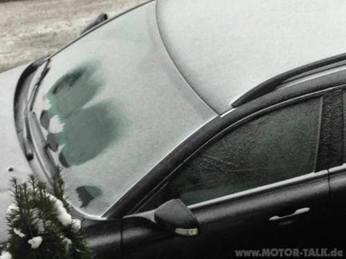

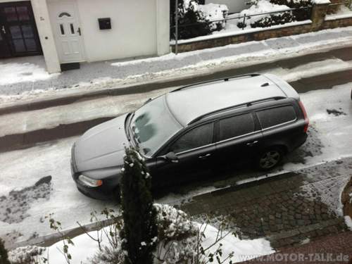

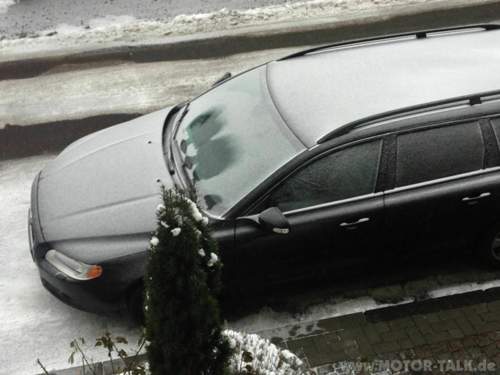

Wenn die SH gestartet wird hört man das außen, drinnen weiß ich nicht. Aber ich bin schon öfter vor Ablauf der eingestellten Heizzeit eingestiegen, mal nach 15 oder auch nach 30 Minuten Heizzeit: das Gebläse war niemals sonderlich stark, eher ein laufes Lüftchen. Dennoch war es angenehm warm im Wagen, Scheiben eisfrei. Anbei mal Bilder von heute morgen, Außentemperatur -5 Grad, Aufnahmen nach 16 Minuten Heizdauer.

Die Lüftung des Fahrzeuginnenraums läuft NICHT sofort los. Zunächst startet das Heizaggregat mit einer (außen) deutlich zu hörenden Vorbelüftung des Brennraums ("Turbinengeräusch"😉 von etwa 5 s Dauer. Dann beginnt die Zündphase, in der bei wenig Leistung die Flamme gezündet und langsam auf Vollast geregelt wird. Dieser Vorgang dauert etwa 2 min. Danach hört man von außen wieder das "Turbinengeräusch", wie kurz am Anfang, in voller Lautstärke und die Heizung arbeitet ab jetzt mit ihren vollen 5 kW Heizleistung.
Nun dauert es noch eine ganze Weile (vielleicht 4 Minuten, bei tiefen Außentemperaturen auch lännger), bis das Kühlwasser des Motors auf ca. 50°C erwärmt wurde. Der gesamte Motor wird während dieser Zeit bereits mit erwärmt. ERST DANACH wird der Lüfter der Innenraumheizung zugeschaltet. Dabei wird dieser Lüfter fest, mit etwa 50% seiner maximalen Leistung angesteuert.
zu 2.
Der Lüfter gibt also nicht sofort, sondern erst etwa 10 Minuten nach dem Einschalten der Heizung, Warmluft ins Fahrzeuginnere ab.

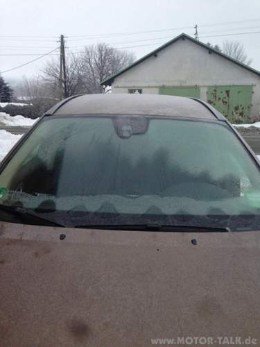

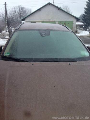

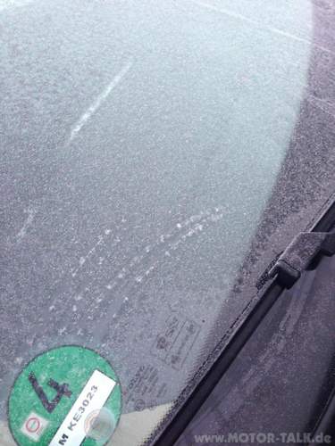

2Danke Hagelschaden, für die Bilder. So stelle ich mir das vor. Bei mir sieht es nach 30min so aus, siehe Bilder. Nach dem Motorstart und 2 min warten Bild 3.
Temperatur heute Morgen waren -12 Grad
