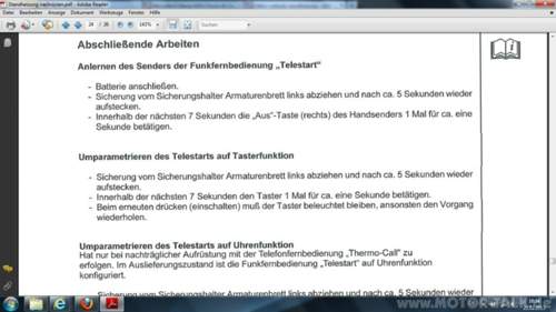

Es kann auch sein das eventuell sein das du die Standheizung umprogrammieren musst, dass der Handsender geht! Vielleicht ist bei dir die Tasterfunktion programmiert.
Hab dir mal den entsprechenden Teil aus der Webasto Anleitung als Bild angehängt.

Der Sinn von dem Ding erschließt sich mir eh nicht. Da vorallem ja auch noch ein Widerststand in dem Steckplatz eingesetzt werden muss, an dem der originale Schalter angeschlossen wird. Und wie man der von mir geposteten Anleitung entnehmen kann, geht ja entweder nur die Telestart oder der Taster. Schon etwas sinnfrei🙄

Der originale MB Schalter neben dem Schalthebel schaltet die Standheizung über den CAN Bus des Fahrzeugs ein, genauso wie die Timerfunktion im KI.
Der nachgerüstete Webasto-Taster ist an den Telestart Empfänger angeschlossen, welcher dann über den W-Bus die Heizung einschaltet.
Der Funkschalter schaltet logischerweise auch über den Telestart Empfänger ein.
Die Standheizung sollte prinzipiell auch OHNE die Freischaltung von MB funktionieren. Das einzige was dann fehlt ist die Timerfunktion im KI.
Der Widerstand unter dem Bedienfeld am Schalthebel simuliert eine LED des nicht verbauten MB Schalters. Wenn der fehlt kann es zu Problemen kommen.
Jetzt kommts 😎 :
Den Telestart Empfänger muss man konfigurieren, ob er mit einem Taster (einmal kurzes Signal) oder mit einem Schalter (dauerndes Signal) schalten soll.
Wenn der Taster nicht geht ist zu 99% der Telestart Empfänger nicht richtig konfiguriert.
Dazu mal in die Webasto Anleitung schauen, letzte Seite.
Also: RTFM 😛
