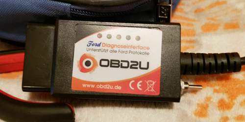

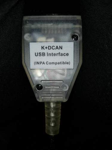

Ich habe 3 verschiedene Interface.
Interface Bild 1 hat nicht geklappt
Interface Bild 2 funktioniert einwandfrei am Fahrzeug (Com-1), aber leider nicht geeignet zu programmieren des IPCU
Interface Bild 3 hat zum Programmieren einwandfrei funktioniert.

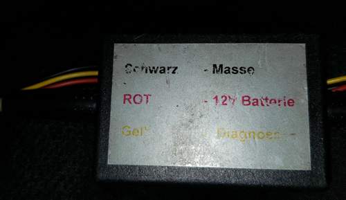

1. Bild-1 auf dem IPCU steht, wo hin das Puls-, Minus- und das Programmierkabel (Pin-15) hinhört.

@BMW-Biker007 schrieb am 10. Dezember 2019 um 18:55:21 Uhr:
also nochmal zur Sicherheit, das K+DCAN-Kabel hat bei dir funktioniert?
Hast du die IPCU oder das LIN/PWM-Gateway?
Ich habe das Gateway und bei mir hats leider mit dem so oft empfohlenen KL-Kabel nicht geklappt:-(
