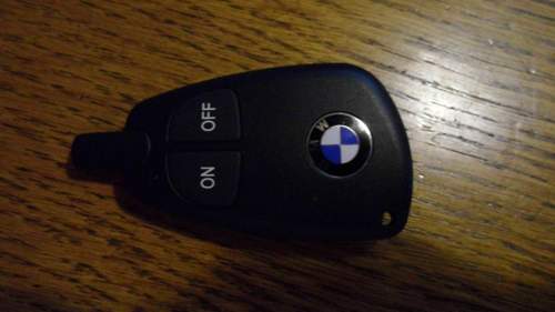

Servus,
ich habe einen T70-Empfänger und einen T93-Handsender von BMW (siehe Bilder) und eine Handvoll Fragen:
1.) Können die beiden miteinander arbeiten?
2.) Kann ich eine T93 noch, wie die älteren Modelle, in eine bestehende Heizung einschleifen? Oder gibt der T93-Empfänger nur noch ein Bus-Signal aus?
3.) Welcher Handsender ist mit welchem Empfänger kompatibel? Ich hab da mal was gelesen, daß bestimmte Handsender abwärts-kompatibel sind.
4.) gibt es irgendwo einen Pinbelegungsplan für die Empfänger? Ich möchte diese gerne im ausgebauten Zustand ausprobieren und ggf. anlernen.
Ich würde mich freuen, wenn Ihr mir hier weiterhelfen könnt, nicht zuletzt deshalb, weil ich in meinen alten E30 (siehe "meine Fahrzeuge"😉 eine Heizung mit FB und Uhr einbauen möchte.

Können womit? Das ist die entscheidende Frage.
Der eine, der ist von Webasto, und für Webasto.
Bei dem, mit dem Propeller, war Webasto nur die Leihmutter, die Spermien sind Blau-Weiß. Da Kannst du bei Webasto anrufen, die wissen da gar nicht, was da drin ist. Sieht nur aussen so aus. Wo oben dargestellt, die Leihmutter weiß ja nicht ....

Die T90 / 91-Schlüsselanhänger funktionieren nicht mit dem T70-Bedienfeld (unterschiedliche Betriebsfrequenz und unterschiedliches Protokoll).
@Projekt X 1/4 schrieb am 17. Februar 2020 um 18:26:31 Uhr:
Welche? Das ist die entscheidende Frage: Zubehör oder BMW-original?
Die Steuerung der Beiden ist komplett unterschiedlich!

@substreem: Ist das Signal zur Heizung (Pin 3) noch Analog, oder bereits ein BUS-Signal?
@Projekt X 1/4 schrieb am 20. Februar 2020 um 04:56:17 Uhr:
Bei meiner Standheizung, wobei ich dir aus dem Stehgreif gar nicht mehr sagen kann, welche genau es von Webasto ist, wird lediglich +12V analog als Impuls auf PIN1 gelegt. Die Heizung wurde im BMW E39 530d standartmäßig als Zuheizer verbaut und kann mit erweiterter Peripherie als Standheizung dienen. Über den Bordcomputer konnte man sie aber auch wieder abschalten. Das kann unmöglich über PIN1 laufen. In diesem PDF sind doch die Schaltpläne. Die sollten Aufschluss geben.
Ich bin ein kleines bißchen weiter:
Das Ausgangssignal des T70-Empfängers ist noch analog und läuft so lange, wie die Heizung laufen soll. Also so lange das Signal ansteht, so lange läuft auch die Heizung. Das Signal hat 12V, ist allerdings so schwach, daß noch nicht mal eine LED mit 20mA leuchtet. Es reicht gerade so für eine Analog-Uhr, mit der ich die Dauer des Signals messen konnte.
Die Laufzeit der Heizung kann man an der FB einstellen: In 10 Min.-Schritten von 10 Min. bis 60 Min.
Ebenfalls an der FB kann ich einstellen, ob nur das Gebläse (Sommerschaltung) oder die komplette Heizung (Winterschaltung) laufen soll.
Leider gibt die Heizung noch keine Rückmeldung an die FB, ich weiß also nicht, ob das Signal von der FB die Heizung erreicht hat.
Was ich auch nicht wußte: Ich kann die Heizung, wenn ich sie über die FB eingeschaltet habe, über die Uhr wieder ausschalten. Hierzu muß nur die "Sofort"-Taste (Flammensymbol ganz links auf der Uhr) zweimal gedrückt werden.
