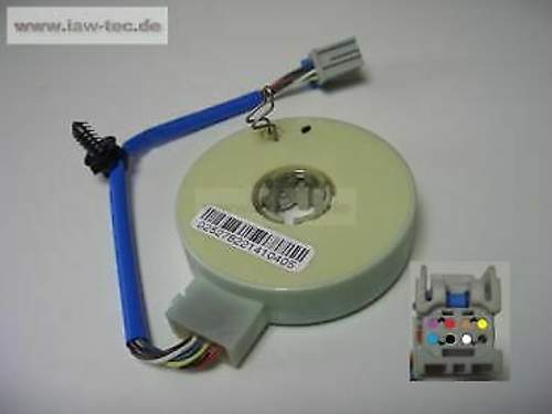

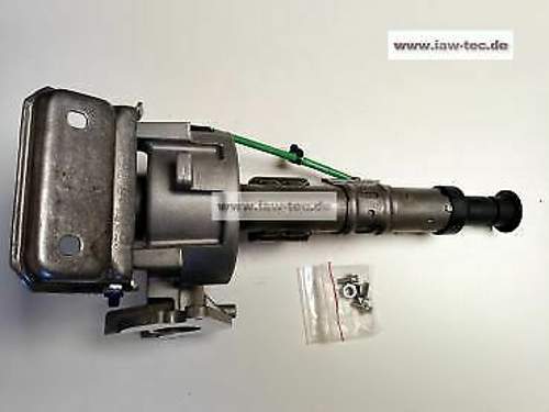

PS: Das aufblinkende Lenkrad-Symbol deutete (nach Meinung der Fiat-Werke) auch auf eine defekte Lenkung hin. Jedes Mal wurde neu kalibriert und Fehlermeldung gelöscht (2mal). Dieser Fehler trat immer im Winter bei Frosttemperaturen auf, oder wenn der Wagen für 2-3Wochen im Winter nicht bewegt wurde.
Jetzt hat meine Freie Werke herausgefunden, das jedesmal die Batteriespannung zu niedrig war (trotz neuer Fiat-Batterie). Dieses Mal hatten wir eine längere Fahrt gemacht, danach die mechanische Kalibrierung (Lenkrad einmal ganz nach rechts, 5 Sekunden warten, in die Mittelstellung, wieder 5 Sekunden halten, und dann komplett nach links). Dann haben wir den Fehler gelöscht, und alles war gut. Seither (2. Dezemberwoche) kein Fehler mehr aufgetreten.
Bei Fiat wollten sie mir jetzt eine neue Lenkung für 1.200€ einbauen...😰 Sie meinten: "Jetzt geht nix mehr. Da muß jetzt eine Neue rein!"
Hallo Andi,
eine kleine Anmerkung zu deinem PS....
Es ist bekannt, das die Delphi Lenkeinheiten sehr sensibel auf Spannungsschwankungen reagieren. Steht das Fahrzeug längere Zeit und/oder bringt die Fahrzeugbatterie nicht mehr die volle Leistung, wird der ganze Saft der noch zu Verfügung steht für das drehen des Anlassers und deshalb für den Motorstart verwendet.
Hierbei fällt das Steuersystem deiner Lenkeinheit in Unterspannung und funktioniert nicht. Also hast du das "Problem" direkt beim Starten.
Stellt man den Motor wieder ab und startet neu, rebootet das System und die Lenkung funktioniert wieder.
Auch eine neue Batterie ist kein Garant das diese in Ordnung ist. Auch hier kann Produktionsbedingt eine oder mehrere Zellen zusammengefallen sein.
Anders ist es wenn der Sensor wirklich defekt ist... Da fällt das Lenksystem während der Fahrt aus. Anfangs alle 2 - 3 Monate, anschließend werden die Zyklen immer kürzer wo die Lenkunterstützung fehlerfrei funktioniert... bis hin zum Komplettausfall.
Beide "Probleme" lassen sich allerdings über das Auslesen des Lenkungssteuergerät identifizieren. Ist es ein Spannungsproblem, findet man im Speicher einen Eintrag "Unterspannung". Ist es wirklich der Sensor, findet man die Fehlereinträge C1005 , C1006 oder C1002.
So etwas wie du beschreibst "mechanische Kalibrierung" gibt es beim Delphi System nicht... Das kannst du mir glauben oder auch nicht :-) Habe ja täglich damit zu tun.
Hier bleibt nur die Kalibrierung über ein Diagnosesystem. Speziell wird das Positions- und Drehmomentsignal neu angelernt.
Und jetzt kommen wir auch zum Grund meines Posts!
Ist der Sensor wirklich der Übeltäter und du führst eine Kalibrierung durch, ist das eine ganz schlechte Idee. Im besten Fall schlägt die Kalibrierung fehl, im schlimmsten Fall akzeptiert das Steuergerät das falsche Signal und dann ist leider Feierabend. Das kann dazu führen das die Lenkeinheit, nachdem der fehlerhafte Sensor ausgetauscht wurde, nicht mehr kalibriert werden kann, da der abgespeicherte Wert mit dem neuen zu weit auseinander liegt. Dann brauchst du wirklich eine komplette neue/andere Lenksäule für 1200 EUR bei Fiat.
Ansonsten gibt es für den Panda auch eine Teilsäule (Lenksäulenoberteil) für ca. 650 EUR bei Fiat.
Die günstigste Variante ist ein Wechsel dieses Sensors. Diesen gibt es allerdings nicht bei Fiat, Opel oder Ford (alles baugleich) zu kaufen - gab es übrigens noch nie. Preislich liegt man bei einem 1/10 des Preises was Fiat für eine komplette Säule aufruft. Bilder vom einzelnen Sensor oder der Teilsäule findest du im Anhang.
