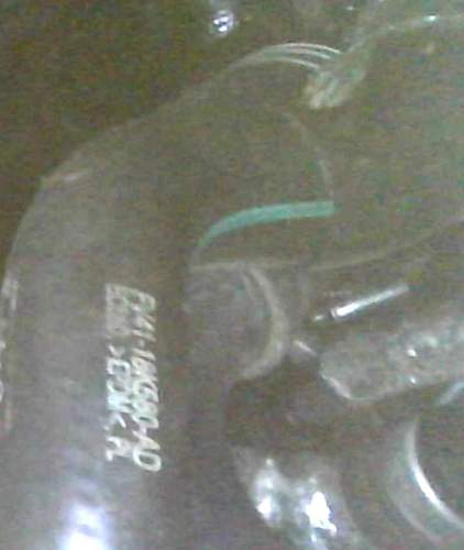

Loch gefunden dank Endoskope, es ist der Schauch der zum Waermetauscher geht, der zur "Wagenmitte", kennt jemand dazu die ersatzteilnummer?

meine es gefunden zu haben: FV41-18K580-AD
(dank Endoskop)

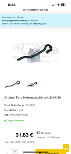

Schau mal ist das der, der zum Wärmetauscher geht?
das koennte er sein, zumindest lt. nummer, nur fehlt auf dem Bild die "waermeschutz" Alufolie
mal sehen wie man den einbaut, das macht mir noch kopfzerbrechen...
