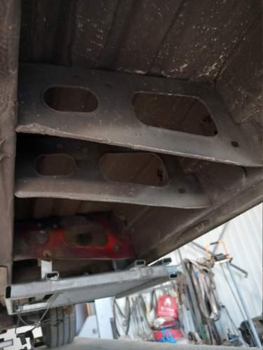

ich will einen Wassertank unterm Wagen einbauen .
als sinnvoll erscheint mir der Platz unter der Schiebetur zwischen Holm und Träger
nur dort befinden sich 2 Querträger,die entfernt werden müssen
Laut TÜV gibt es bei Renault Ausbaurichtlinien hat jemand Erfahrung mit der Träger Entfernung?
sonst bleibt mir nur der Weg über Renault
bitte nur qualifizierte Antworten von Fachleuten 'KFZ Meister etc bitte keine Meinungen ...dann.kann ich auch meine Ehefrau fragen
mfg

Habe jetzt von Renault Brühl eine Antwort erhalten
es gibt keine Ausbaurichtlinien (Träger entfernen)
statt dessen hat mir Renault Hinweise gegeben wie eine Thule Kurbel Markise montiert wird,war die
Montageanleitung von Thule
und
Montageanleitung für Adria Renault Fahrzeuge . Bilder von irgendwelchen Längsträger kann die Anhängerkupplung sein
was soll das ?

laut Prüf Ing keine tragenden Teile sind nur Unterstützungsträger fürs Bodenblech
(noch nicht mal verschweißt mit dem Bodenblech !)
Renault schreibt:.......Sofern es sich bei dem zu entfernenden Teilen um kein für die Fahrzeugstruktur relevantes
Bauteil handelt,so bedarf es keiner Zustimmung durch den Hersteller Renault Frankreich zur Entfernung...
........ das Winterprojekt ist gesichert rechnerisch ca 120 liter Frischwasser was auf der Fahrerseite als Grauwasser gespeichert wird
Renault Master
Interessant!
Denke aber daran, dass du dir ein potenzielles Rostnest bastelst, wenn du was raustrennst.
Du musst dich vorher informieren wie du die "Schadstellen" versiegelst und die sehr viel Mühe damit geben.
