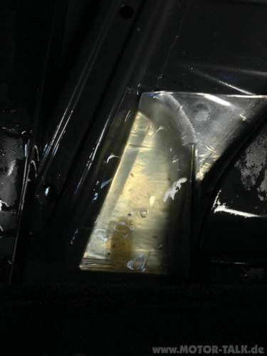

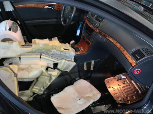

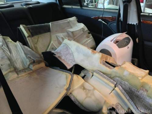

So. Habe jetzt gestern den Fahrersitz, den linken Fondsitz und die Fußmatte ausgebaut. Darunter hatte ich wirklich ein Wasser Feuchtbiotop.....habe auch mal ein paar Bilder gemacht.....
Die Bodenteppiche sind natürlich EXTREM vollgesaugt. Den vorderen Teppich habe ich ausgebaut, den hinteren nur hochgelegt. Ich hoffe das ich das wieder einigermaßen trocken bekomme. Habe alles ausgesaugt und überlege mir jetzt mir von irgendwo ein Trockengerät zu leihen......
Bin mal gespannt ob danach alle elektrischen Fehler weg sind. Oder ob ich doch auch noch die Lichtmaschine tauschen muss.....

Was für ein Aquarium ... . Ich würde Dir empfehlen, Steckerverbindungen und alles weitere was im Wasser war, ein Isopropanol-Bad zu unterziehen ... . Viel Erfolg !

Isopropanol Bad.....okay das muss ich googeln ^^
Aber danke für den Tipp. Die Anschlüsse und Brücken sehen so äußerlich gut aus.....will jetzt aber erst mal den Schaumstoffboden komplett trocknen lassen. Am Montag werde ich mir einen Bautrockner holen und den mal drin laufen lassen.....

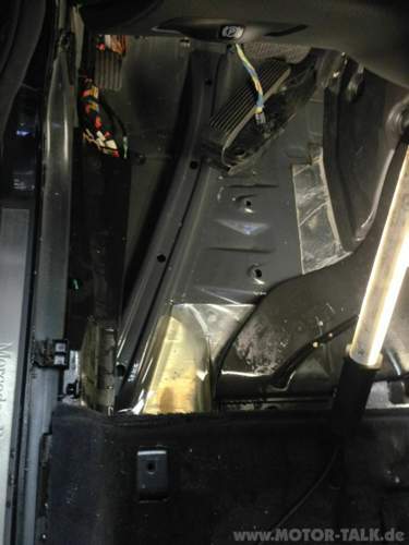

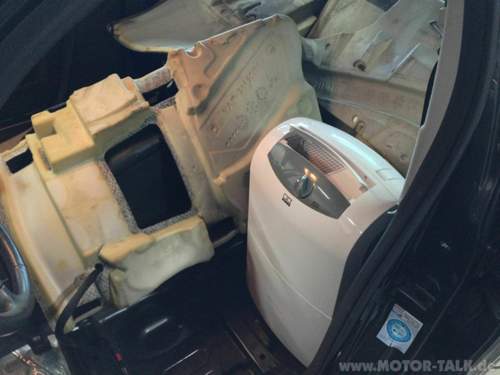

Ich habe jetzt auch mal die rechte Seite frei gelegt. Und siehe da, dort war auch Wasser/Feuchtigkeit. Zwar nicht in dem Ausmaß wie links aber trotzdem. Steuergeräte und so weiter haben rechts aber nicht abbekommen. Habe alles frei gelegt und der Trockner läuft im inneren rund um die Uhr ^^
Bis Donnerstag habe ich ihn noch ausgeliehen. Wenn es bis dahin aber noch nicht ganz weg ist lass ich ihn noch weiter drin.
Habe auch mal noch paar Fotos von dem Elend gemacht....

Denk daran, Pinsel = Isopropanol = Alle Kontakte usw.. Sowie, bevor du alles zusammen baust, noch via SD den Fehlerspeicher auslessen. Machst du das nicht und oxidiert z.B. nen Kontakt mit der Zeit, bekommst im Anschluss noch sporadisch Fehlfunktionen oder oder, dann viel Spaß bei der Fehlersuche 😉
Jop, i keep it in my mind 😉
Hatte mir überlegt mit Bremsenreiniger alles sauber zu machen, auszublasen und dann entweder mit einem Kontaktspray oder sonst einem Spray das die Kontakte schützt und die Kontakte besser leitend macht. Muss nur aufpassen das die Chemikalie an und für sich nicht leitend ist. Sonst hätte ich auch gleich das Wasser drin lassen können 😁
