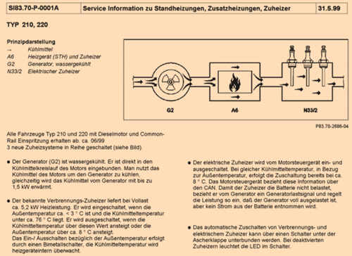

Alle Meinungen sind schön und gut, Fakt ist aber, dass die modernen Dieselmotoren für eine optimale Innenraumheizung einfach zu effektiv arbeiten. Mit diesem Problem haben alle Hersteller zu kämpfen, die moderne Technologie einsetzen, und versuchen sich eben etwas einfallen zu lassen.
Bei Mercedes hat man die wassergekühlte (JA: gekühlte!) eingesetzt. Sie ist aber als ERGÄNZUNG zum Verbrennungs-Zuheizer und vorallem zum elektrischen Zuheizer zu sehen um diese Aktion so effizient wie möglich zu gestalten.
Der Gedanke dahinter ist der hohe Stromverbrauch des elektrischen Zuheizers. Wenn dieser zugeschaltet ist, ist auch die Belastung der LiMa sehr groß und damit auch deren Abwärme. In diesem Zusammenspiel macht das auch absolut Sinn, es wird einfach doppelt zugeheizt.
Das dabei der Spritverbrauch steigt, ist logisch und wird natürlich in Kauf genommen, kein Brennstoff, keine Abwärme.
Bei einem Benziner ist dieser Aufwand nicht nötig, der hatte auch noch nie eine Wassergekühlte LiMa nötig. Der verpulvert nach wie vor genug Brennstoff zu Abwärme.
Zur Erklärung der Sache mal als Anhang eine Seite aus dem WIS (lesenswert).
Danke für den Anhang...
Aber das Bild vermittelt den Eindruck, als ob ein fossiler UND elektrischer Zuheizer verbaut wären...
Man hat aber nur 1 von beiden... Ist etwas irreführend...
Hoffentlich sind die anderen Informationen im WIS etwas schlüssiger... Bei solchen Anleitungen wundere ich mich nicht mehr, wenn in der Werkstatt mal Mist gebaut wird...

Nein, nicht irreführend sondern richtig.
Etwa 1 Jahr lang wurden nach der großen MOPF fossiler und elektrischer Zuheizer zusammen verbaut.
Ich habe das leider nicht mehr und du auch nicht, wenn du keine Standheizung hast. Dafür können wir die Grüne Plakette haben und die anderen nicht ... Die sollen auch nicht alles haben!
Ich finde schon, dass diese Angaben sehr informativ sind
und auch ganz klar die bisher aufgeworfenen Fragen, Vermutungen und Mutmaßungen beantworten.
Es wird deutlich, dass die Lichtmaschine 1,5kW Wärmeleistung ins System einbringt
und zwar dann, wenn sie den elektrischen Zuheizer beliefert. Also wie schon früher geschrieben eine durchaus respektable Wärmeleistung. Ein normaler Tauchsieder hat 1kW.
Und hier sind es ohne den fossilen Zuheizer 2,5kW - nämlich 1,5kW von der Lima und ca. 1kW von den 3 im Zuheizer verbauten Glühkerzen a' 28A.
Das ist respektabel und entspricht der Leistung eines Heizlüfters.Da muss man meines Erachtens über Sinn oder Unsinn der wassergekühlten (wärmeabgebenden) Lichtmaschine nicht mehr diskutieren.
Stimmt so leider auch nicht!
Ich habe eine wassergekühlte Lima, einen elektrischen und einen fossilen Zuheizer und eine grüne Plakette!
Und aus dem fossilen Zuheizer habe ich mit dem Aufrüstsatz zusätzlich noch eine Standheizung gemacht.
