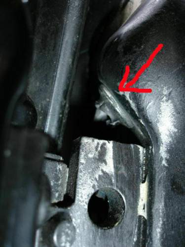

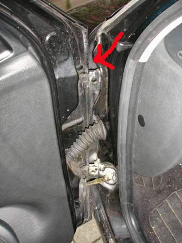

Ich weiß jetzt nicht auswendig ob das Sonnendach die gleichen Abläufe hat wie das normale Schiebedach aber schau dir mal die Endstutzen der Abläufschläuche mal an, die enden jeweils rechts und links zwischen Tür und Kotflügel. Also Tür aufmachen und Richtung Kotflügel schauen ob da ein Gummistopfen zu sehen ist, fehlt dieser läuft das Wasser in der A-Säule entlang und tritt dann irgendwann in den Fußraum aus.
@Annett77: Hast du schon meinen Tipp gelesen? Habe auch sehr lange gesucht, Polo 3-Türer mit Schiebedach, Fußraum hinten rechts komplett nass, 5cm hoch stand das Wasser irgendwann, vorne eigentlich annähernd trocken.
Siehst du bei geöffneter Tür einen Gummistopfen, ungefähr hier:
https://i.ebayimg.com/00/s/NjQwWDQ4MA==/z/UkEAAOSw8hpeFODk/$_10.JPG
So sieht der Stopfen aus:
https://i.ebayimg.com/00/s/NjQwWDQ4MA==/z/c7QAAOSw69teFODk/$_10.JPG
Bitte das mal prüfen ob beidseitig noch vorhanden, bei mir fehlte einer, somit läuft das Wasser nicht dort raus sondern in die A-Säule.

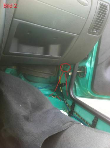

Anschließend mal vorne rechts und oder links diese Stellen prüfen, dort staut sich das Wasser dann und läuft irgendwann aus dem Loch und läuft unter dem Teppich nach hinten. Entweder mal den Teppich leicht entfernen oder mal auf den Teppich drücken ob dort auch schon etwas nass ist.
https://i.ebayimg.com/00/s/OTY0WDcyMA==/z/c3kAAOSw7k9eFOG-/$_10.JPG
Das Bild ist von einem Polo 6N, der 6N2 hat aber genau das gleiche Loch an dieser Stelle.
Die Bilder sind nicht von mir sondern alle aus anderen Foren übernommen!
