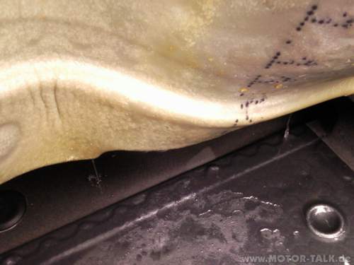

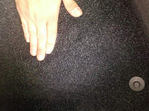

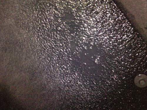

habe hinten rechts wassereinbruch im fussraum
und zwar war ich jetzt eine woche im urlaub und bin dann heute morgen in mein auto eigestiegen.
auf der rückbank hatte ich meine tasche und habe nur durch zufall auf den boden geschaut und da die hammer pfütze gesehen, sie ist im kompletten fussraum und geht sogar über die höhe fussmatte hinaus sonst hätte ich sie ja nicht gesehen.
so hab dann sofort alles trocken gemacht und bin dann 8 std. arbeiten gegangen, als ich wieder eingestiegen bin da war diese pfütze schon wieder da genau wie heute morgen , natürlich hab ich gleich alles trocken gemacht .
als ich nach 2 std. zum training wollte war die der fussraum schon wieder sehr nass und da hab ich auch die bilder gemacht.
gleich wieder trocken gewischt dann ab zum training 2 std. und eben war sie schon wiede da also langsam ist mir das nicht mehr geheuer was da ab geht......
hab schon geschaut es sind nirgendswo wasserflecken oder sowas zu sehen also hab auch erstmal keinen eintrittspunkt gefunden werde aber am we nochmal genau schauen
hab mich im forum schon durchgelesen aber nicht wirklich hilfreiches gefunden zu meinem problem evtl könnt ihr mir ja helfen
mfg
Foto0572
Foto0571

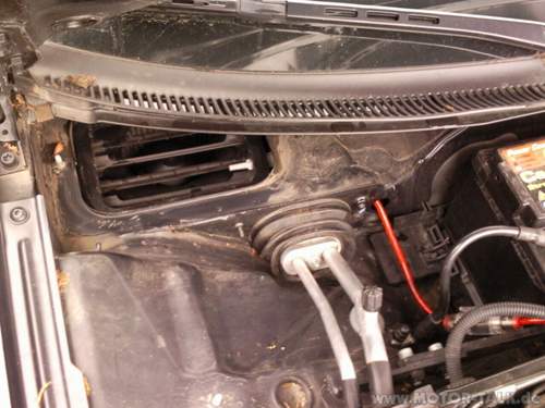

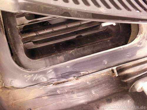

so habe heute dann mal mein auto auseinander gebaut also die komplette rechte seite so das nur noch die karosse zu sehen war und mit nem schlauch gegengehalten und es war nichts nass
dann mal vorne geschaut und siehe da das wasser ist wirklich von vorne nach hinten gelaufen obwohl nur hinten der teppich nass war und vorne total trocken!!!!
ich hatte neben dem pollenfilter nen riss in der karosse 🙂😰
der ist ca 4 cm lang 😰
ertmal mit sika zugeschmiert so das nichts schlimmeres passiert
das auto erstmal provisorisch trocken gemacht und jetzt werd ich nächte woche erstmal zum freundlichen und werde mal fragen was da los ist die sollen sich was einfallen lassen
und dann muss ich ja noch mein auto profesionell trocknen lassen :-(
Na siehste das ist doch mal eine Gute Nachricht, oder eher weniger!!
Aber ein riss,....ist das eine klebestelle die einfach aufgegangen ist, durch Verschiebung o.Ä.??
Dann würde ich da karosseriekleber drauf wemsen, den Benutzen wir auf der Arbeit um Wasserpumpen abzudichten, das hält für die ewigkeit, aber zum Freundlichen oder zu einer Freien Werkstatt würde ich auch sonst erstmal hin und mich schlau machen, bzw. einen kostenvoranschlag holen und fragen was die machen, wenn die auch nur Kitt drauf hauen kann´s ja nicht viel kosten!!
falls es noch jemanden interessiert
war heute beim freundlichen und der war total sprachlos. dann holte er seinen karrosseriebauer und der hatt dann alles mit karosseriekleber zugemacht und meinte wenn ich das auto keine 20 jahre mehr fahre habe ich auch keine probleme!!! 😰
was soll ich dem menschen erzählen der das auto mal kaufen will ????? naja mal sehen da muss es noch was besseres geben
