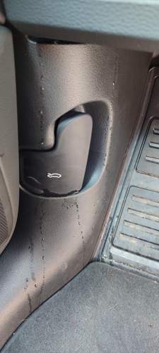

habe ein E-Tron 50 von 10/2020 im Januar gekauft und hab diesen dann Ende Februar beim Händler abgeholt. In der Zwischenzeit ist der Beifahrerfußraum vollgelaufen und der Wagen stank.
Alles wurde im Vertrag geregelt und die Verkäuferin hat nichts an die Werkstatt weitergeleitet.
Nach 1 Woche bei mir Zuhause wurde der Wagen abgeholt und war 4 Wochen beim Händler.
Wagen zurück und ich war jetzt drei Wochen glücklich.
Es wurden alle Abläufe und Dichtungen in der A Säule erneuert und ein Klimasteuergerät erneuert.
Gestern stieg ich in mein Auto und es tropfte mir auf den linken Schuh beim anfahren. Wasser kam direkt vor dem OBD Anschluss und tropfte in den Fahrerraum.
Habe auch eine Garantieverlängerung gekauft und die Servicepauschale. Bin mal gespannt was der Händler am Dienstag antwortet.
Habe jetzt schon die Schnauze von der Karre voll. Leider habe habe ich einen Barkauf gehabt.
Habe heute mal Wasser über die Scheibe laufen lassen und übers Schiebedach und geguckt welche Abläufe angesteuert werden. Ich denke, dass das alles nicht so einfach ist.
Der Wagen hat die Probleme anscheinend nach einem Scheibentausch gehabt. Ich muss mal nachfragen wann der war, aber danke euch schon mal für die Infos. Man kommt sich ja immer doof vor und die Händler haben keinen Bock überhaupt was zu machen.
