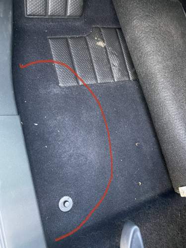

habe den Wagen Q4-e40 etron als Leasingfahrzeug seit Mai 2023.
Gestern habe ich nach dem Starkregen festgestellt das auf der Fahrerseite im Fussraum links an der Türe die Matten Pitschenass sind. Termin bei Audi habe ich erst nächtste Woche am 23.08.
Ist das ein bekanntes Problem?

Update 04.09.2023
Habe am 01.09.2023 einen Anruf von Audi erhalten, Fehler wurde nun gefunden.
Ich werde versuchen laienhaft den Inhalt zu beschreiben.
Die Windschutzscheibe wird beim Einbau in einen sogenannten Scheibenrahmen eingesetzt, an diesem ist auch ein Stegblech, welches bei meinem Q4 wohl schon sehr weit auseinander ist. Wenn jetzt nach dem verlassen des Fahrzeugs die Klimaanlage im Nachlauf ist, entsteht ein Unterdruck, welcher das Stegblech wohl anzieht oder auseinander drückt (wie auch immer). Dadurch entsteht eine Fuge/Ritze in die das Wasser eindringen kann. Dies ist immer nur im Nachlauf der Klimanlage der Fall, deshalb wurde das zuvor in der Werkstatt beim Beregnen auch nicht gefunden. Lt. Servicetechniker soll das mit dem einsetzen einer neuen Windschutzscheibe erledigt sein und ich bekomme heute ggf. nach fast 3 Wochen mein Fahrzeug zurück.

Hallo Holger,
ich kenne das Problem. Ich hatte es auf der Beifahrerseite und meine Frontscheibe ist aus -und wieder eingebaut worden. Scheinbar hatte die Dichtraupe der Scheibe ein Haarriss, wo Wasser eingedrungen ist. Das ist nun eine Woche her.

Stehe nun auch vor einem mit Wasser vollgesaugten Fussraum… Die Sitzverstellung ist schon ausgefallen. Neuer 45er aus Dezember 2023.
bei mir war die Frontscheibe nicht richtig verklebt -> Frontscheibe gelöst und wieder eingebaut, alles trocken.

Falls es jemanden interessiert: Der Kondenswasserablauf der Klimaanlage war fehlerhaft. Es hat in den warmen Sommermonaten den Karren tröpfchenweise geflutet.
Der Fehler wurde erst durch einen von mir beauftragten Experten (Versicherung) gefunden. Audi (AMAG) konnte den Fehler nicht finden und hat mir den Aufwand in Rechnung gestellt, inklusive einer Offerte für die Reparatur (5k+ CHF). Soviel zu „Premiummarke“. Und das bei einem ein paar Monate altem Auto…
