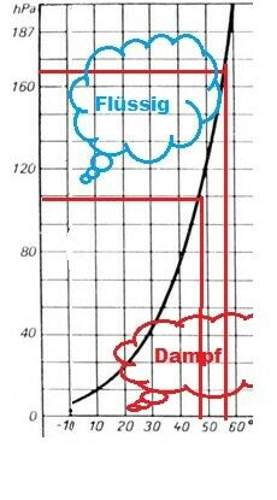

Auch fand ich eine Wasserdampfdruckkurve woraus ersichtlich ist das das Wasser ( dem praktischen Messen entsprechend) bei den Saugrohrunterdrücken als Rinnsal das Saugrohr runterläuft, für 1oder 2 Grad abkühlt, aber der Rest passierte eben im Brennraum.
Gut, man müsste den Unterdruck während der Fahrt messen, aber ich glaube bei 100mbar Unterdruck wäre an der Konfiguration meines Motors etwas faul.🙂
Ich breche jetzt ab weil ich a) den Temp.fühler am Saugrohr verlor- liegt irgendwo auffe Strasse und
b) weil ich mit diesem Diagramm nicht sicher bin da etwas durch ein Rinnsal einseitig ungünstig abkühle, bei DRZ unter 3000.
c) wenn ich Gas bei 4000U/min zumache, Schiebebetrieb, könnte es mit dem herrschenden Unterdruck verdampfen. Aber das geht natürlich nicht immer und diese intermittierende Fahrweise ist unmöglich🙁

Ich habe u.a. ja aufgehört weil ich nicht sicher war wie das Wasser da im Kopf reinkommt: als Dampf oder als Rinnsal. Ich will ja meine Sitzringe nicht sprengen durch einseitige Kühlung.
