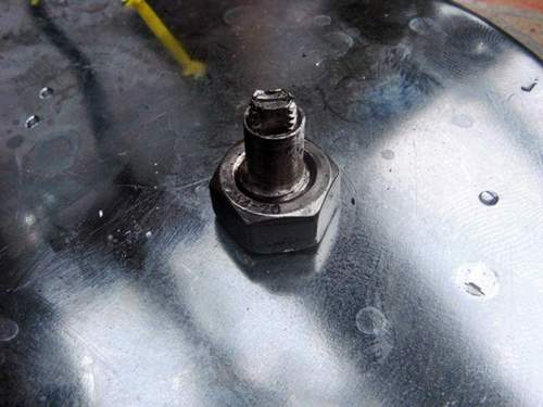

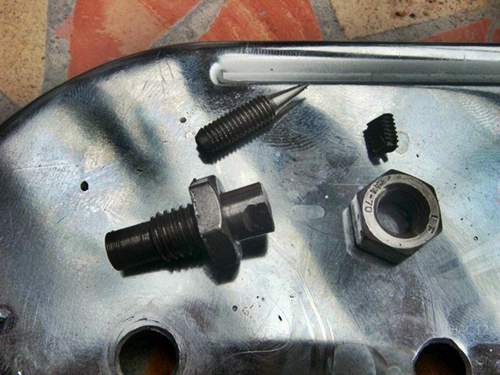

Die Düsen:-(s.Bild 7)
es gibt 4 Stück, klar, für jeden Pott der arbeitet eine. Die Problematik diese filigranen Dinger habe ich glücklicherweise seit Jahren hinter mir. Ich weiß nur noch das 0,8mm Bohrer dauernd abbrachen und ich statt dessen 1mm nahm. Etwas zuviel wie es sich später herausstellte.
Die Funktion ist einleuchtend-oder? Man dreht an der Düsenschraube solange bis es passt, dann zur Sicherheit gg.Verstellen die Kontermutter drauf-fettich. Auch müssen die Schraubengewinde ja durchgängig sein, also entweder 2 Schlitze(Düsennadel) oder zweiseitig abgefeilt(Konterschraube). Schlauch drauf, ende.

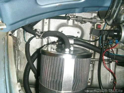

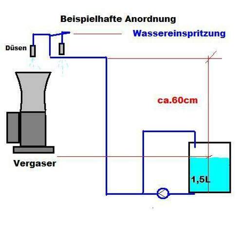

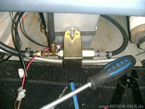

Der Behälter:-(s. Bild 1)
sollte tiefer sein als die Vergaser, damit ein ungewolltes Abhebern nicht möglich ist. Bei der verwendeten FACETbenzinpumpe( ein 20 Jahre altes Teil was bei mir rumflog, war mir zu laut im Auto) schafft ja locker 100l/h, somit ist ein Absinken des Fl.-spiegels nicht tragisch. Innerhalb 2sek ist die Menge da.
Aber ein anderes Problem trat ein. Selbst angeknallt und Bohrung zugekörnt ließen meine Düsen nicht unter 15ml/min durch. Gut sagen einige, was solls. Der verträgt bestimmt mehr, andere fahren ja auch mehr( s.o. bis zu 100%). Aber ich will ja nicht sofort meine Zündflamme ausblasen, habe keinen Turbo, mehr geht später immer.
So musste ich einen Kreislauf machen, mit eingequetschten Rohr(ziemlich plattgequetscht) der den Druck der Pumpe reduziert, aber noch 60cm Höhe schafft. Einbauort wäre unterm Rücksitz auf'm Boden. Bis zu den Gassern sind es etwa 60cm.
Schlussendlich schaffte ich es 7ml/min einzustellen. Wie gesagt, mehr geht später immer. Erstmal aber nur soviel.

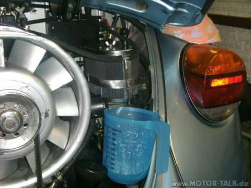

Der Gleichmässigkeitstest über 10min wurde heute auch bestanden( durch das aufschieben der Schläuche hatte sich Gummiabrieb in die Düse gesetzt, mit entspr. Folgen:mad:) so das ich in Bälde das Dingen einbauen und fahren werde. Bericht folgt.
