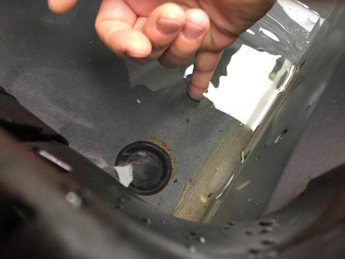

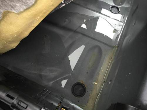

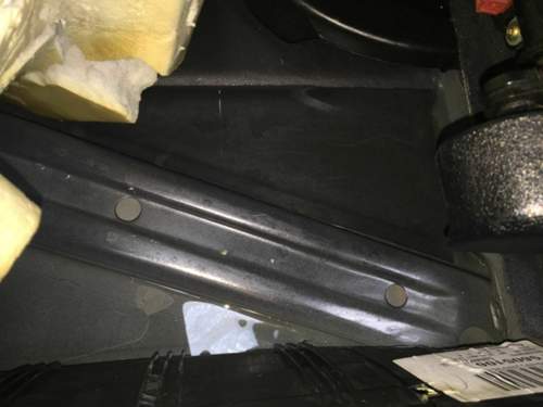

Gerade nachgesehen. Wieder ein Haufen Wasser im Fahrzeugboden!!!
Das kann doch nicht mit rechten Dingen zugehen! Hab jetzt zum Glück den "Stöpsel" gefunden. Den kann man ziehen und die ganze Brühe läuft ab. Aber Fakt ist: Wenn das Problem vor der Rostreparatur (unter anderem an den hinteren beiden Türoberkanten) schon bestanden hätte, wäre mir das aufgefallen. Keine Anzeichen von Rost am Fahrzeugboden oder Flecken am Teppich, die darauf schließen lassen könnten, dass schon vorher mal Wasser im Auto gewesen sein muss.
Ich komme zu dem durchaus realistischen Schluss, dass der Türgummi, der ja für die Rostreparatur entfernt werden musste, nicht mehr korrekt eingesetzt wurde oder beim Entfernen einfach kaputt gegangen sein muss.
Keiner hats bemerkt, dann Starkregen und Tröpfchen für Tröpfchen füllt sich das Schiff.
Ich bring ihm die Karre morgen gleich wieder vorbei und lasse nachbessern. Mal schauen, was er sagt.
Stickwütend ich bin!!!

Es fängt schon an zu rosten... Gut, dass die Kabel offensichtlich nichts abbekommen haben...Ich glaube auch , dass der Schaden "reparaturbedingt" entstanden ist, wenn das Auto bis dahin dicht war!
